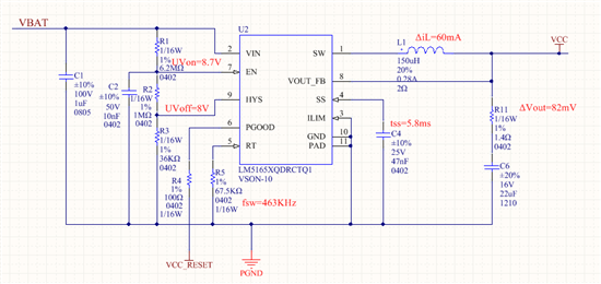

最近在使用LM5165这颗芯片,存在以下问题:
1)选用的LM5165的型号是LM5165XQDRCTQ1,电路按照参考电路设计,贴装样片后,测试输出为1.23V,不是5V输出;将VFB断开,外接分压反馈电阻后可以输出5V,怀疑是LM5165-ADJ的版本,但MARK号确实是5165XQ,不知道原因,连续申请3次测试都是一样的现象;我们在element采购三片工业级的LM5165X,测试输出5V正常。
2)我们购买了一块LM5165EVM-HDC50X评估板,评估板上MARK号为X5165,在官网上查询LM5165和LM5165-Q1,均未发现有该X5165的marking描述;我们将评估板X5165更换为LM5165XQDRCTQ1后,输出为1.23V, 频率为40KHz左右。
8.25更新:问题已处理,代理商回复原厂确认为样片错误。
