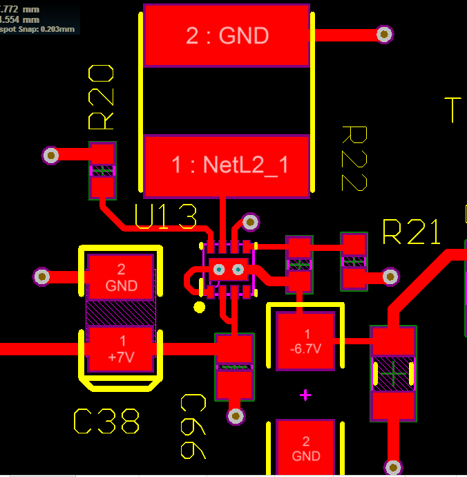

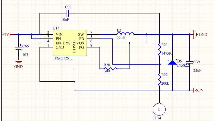

按照slva514b的datasheet做的TPS62125的反相降压芯片,为何最后得到的不是芯片的负压啊?是按照datasheet给的参考电路图啊,请教一下各位大神啊?已经调了一天了,拜托各位了!

增加一个7V到-6.7V的输入电容,这个是必须的。
另外你的layout太糟糕了。

电路没有其他什么问题了。 layout上参考datasheet,尽管是负压输出,但是基本规则还是必须准守的。
另外负压输出,输出电流是要打折扣的,注意一下你的最大输出电流。
