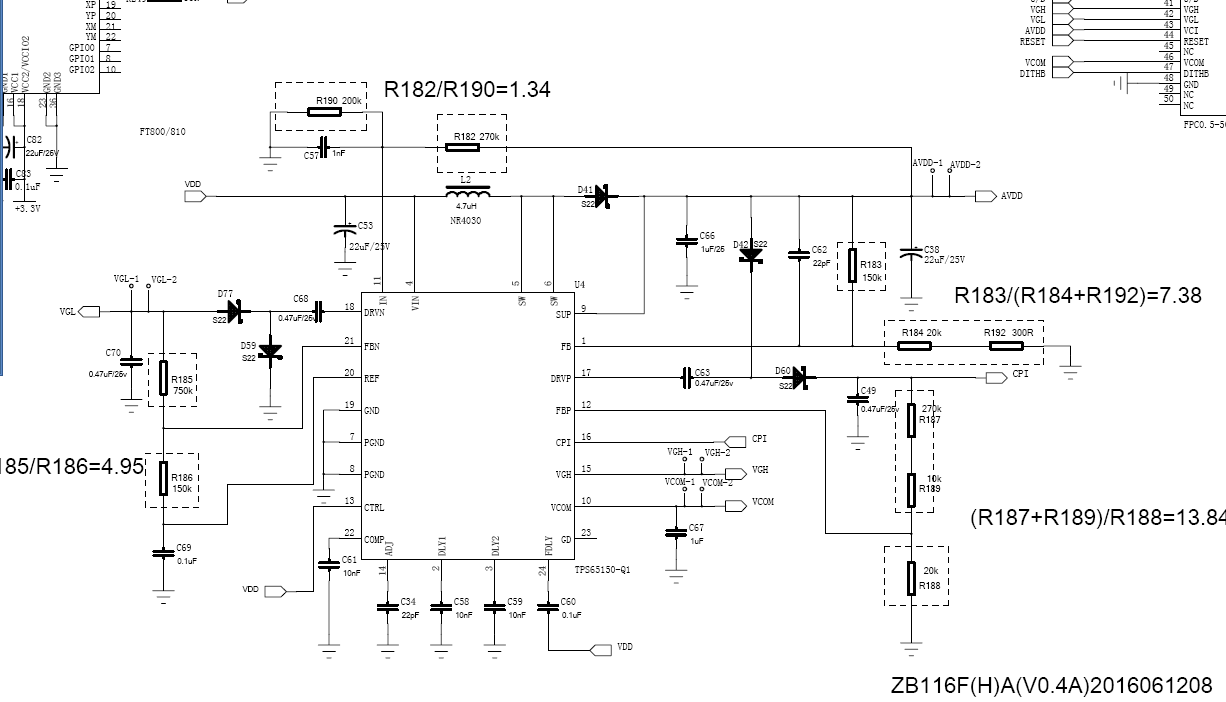

我们Z在用TPS65150芯片的时候遇到了一个问题,原来是5V输入,VS输出9.6V,VGH 18V,VGL -6V,VCOM 4.1V,电路完全按照推荐5V电路搭建,此时VS处R1 R2取值分别为150K 20.3K,各电压输出正常。之后想改变VS输出为8.5V,所以将R1阻值改为130K,但全部输出都不正常了,VS输出变成4.6V,VGH,VGL,VCOM输出几乎为0。请问下,这个是为什么?谢谢!
