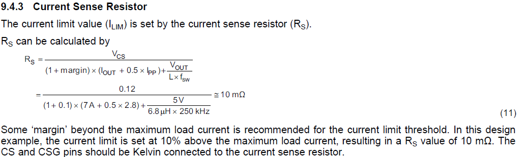

LM25088-1过流保护与LM25088-2过流保护设置一样吗?
在线等高手指点
谢谢!!!
在线等高手指点。
谢谢!!1
数据手册第22页,供参考
