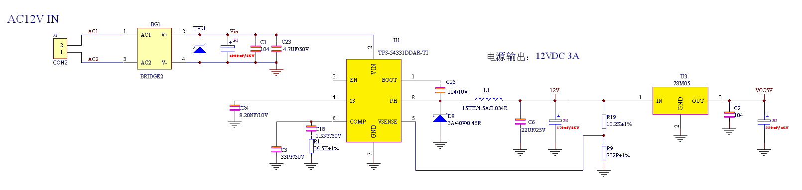

按照TI管网的设计方案和参数做了个样板,输入14-28V,输出12V/3A,实际短路测试时如下:IC输入电压14.5V,输出12V1A时短路输出12V,大约在1分钟内,续流二极管(SS34)冒烟直至烧坏。
请问TI人员,TPS54331规格书里不是说有短路保护的吗?为什么还会出现这种情况?请解答!附件为电路图。

      TPS54331的确具有过流和过热等保护,根据您的现象,有可能IC并没有正常工作,没有限流。
      首先, 您的输入电压是14V, 这个是实际测的还是计算出来的呢?输入是AC工频变压器,会随着负载变化而电压变化。能否在短路的时候用示波器看看输入电压是否正常,同时看看IC的SW节点波形。
      然后,即使输入电压是14V,也不能够满足TPS54331的正常工作条件。因此该芯片最大占空比是90%,考虑效率等因素,至少输入要15~16V芯片才能正常稳压。
    谢谢~

  • 谢谢!原因正是因为输入电压(接整流桥后面)只有14.5VDC(外部可调直流开关电源)。刚才用16VDC和26VDC的分别测试了下,这两次都没有烧管子了。
    那要是真的用AC12V供电的话就真的有点悬了。
  • Hi
        确认是因为输入电压偏低造成吗?  duty受限不良模式应该是输出电压也偏低导致芯片无输出才对。
  • 是的。我手头上没有示波器,只能靠实验看结果。实验过流后导致输出电压偏低,10秒内桥堆冒烟了都没看到芯片关断输出。
