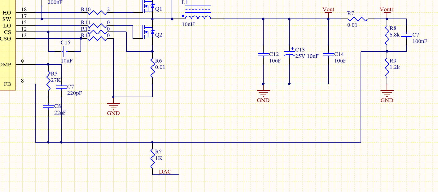

LM5117数控电源问题

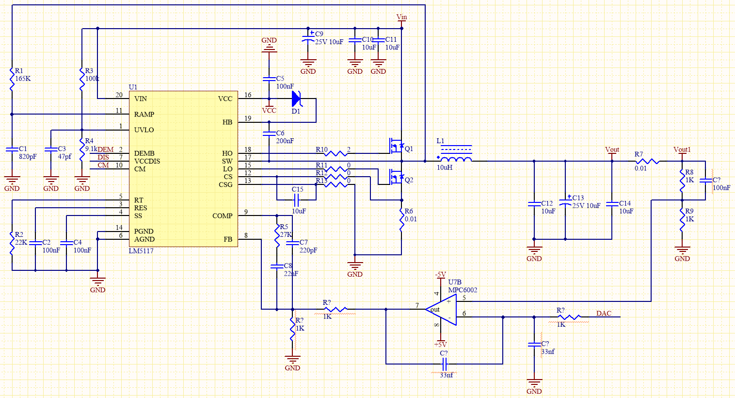

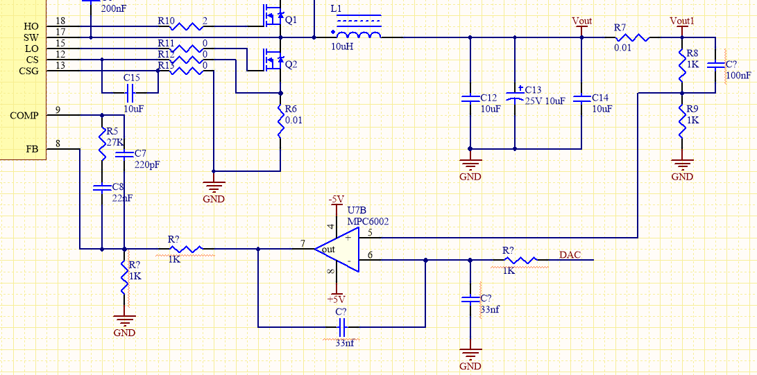

先看下图,我在电源芯片FB串进一个运放,意义是可以方便的更改比较电压的大小,达到可以随时改变输出电压大小,
但引入了运放后,系统工作不正常。
输出电压会一下子升高一下降低,会不会是反馈延迟了?
在带载的情况下电感会啸叫,输出电压纹波特别大,几乎没什么直流成分那种
电路试过直接把DAC经一个电阻接到带反馈回路的FB上但也是带载电感会啸叫
是不是引入运放改变了PID的特性?
像这类的反馈电路如何用DAC灵活的控制输出电压的大小。还是这类芯片就不适合这样的控制方式?

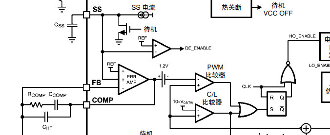

如果跳过FB的运放反馈直接加在COMP点是否可行妮。还没验证过。
谢谢各位了。。帮忙解答下哈。。。还在学校,好多不理解的地方见笑了。。。
