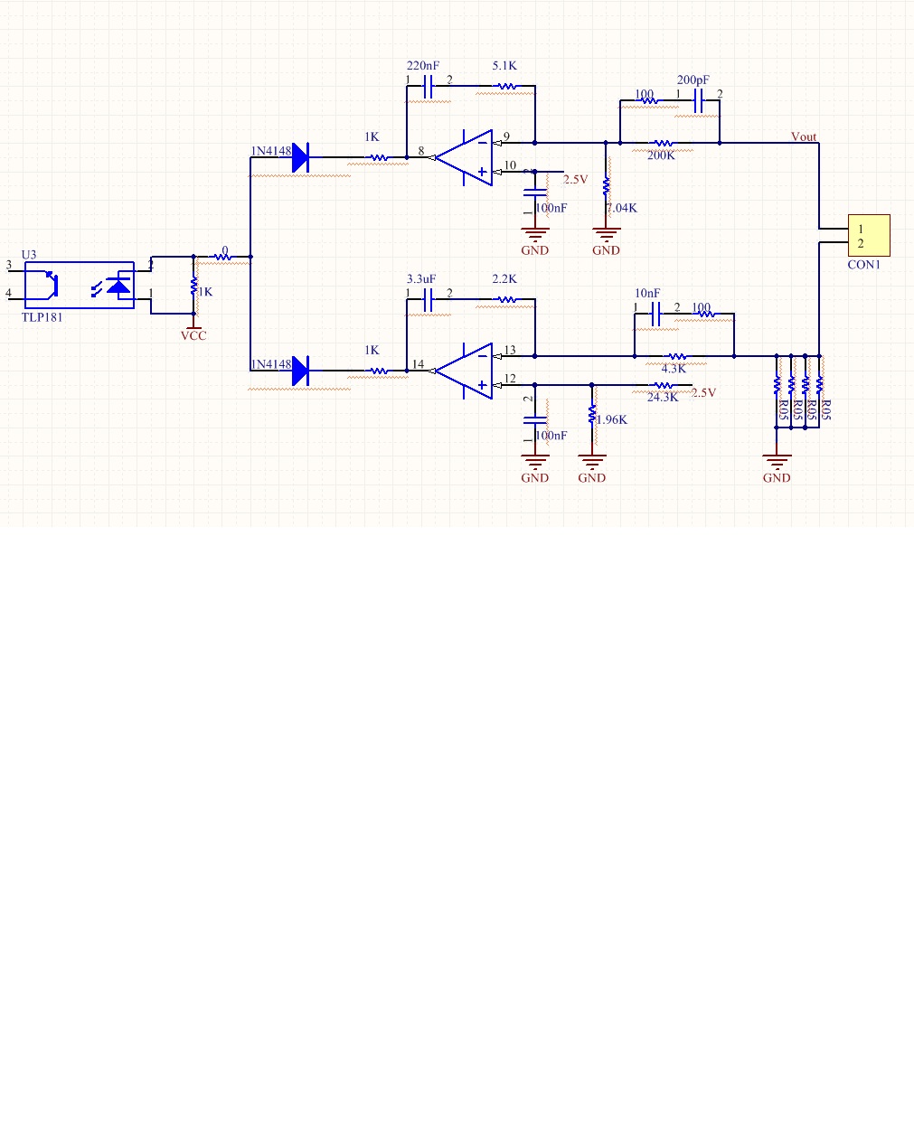

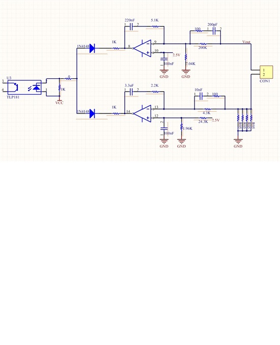

ucc25600怎样控制次级输出电流
想做一个充电过程可控的铅酸电池充电器(60V15A),先恒流在恒压(具体充电过程是:1、5A预冲至60V, 2、15A冲至72V, 3、10A冲至73.5V, 4、5A冲至73.5V, 5、电压稳定在73.5V,电流降至2A 6、电压稳定在69V,用1A电流浮冲两个小时关闭输出)
你好,
你要注意,你用的是LLC电路,输出本身就是电流源特性,所以输出没有电感,故你的输出电流纹波就会比较大。
Sipeng Chong 说:您好!
1、整个环路参数包括那些参数?
2、关于PI环路设计,哪里可以找到相关的资料学习下!
去ti官网上面有个training的链接
