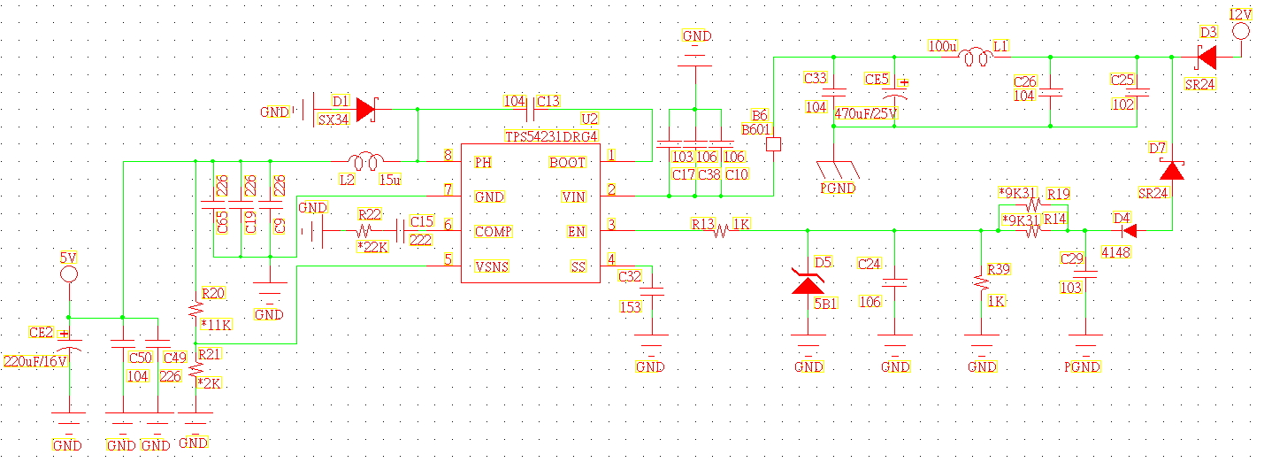

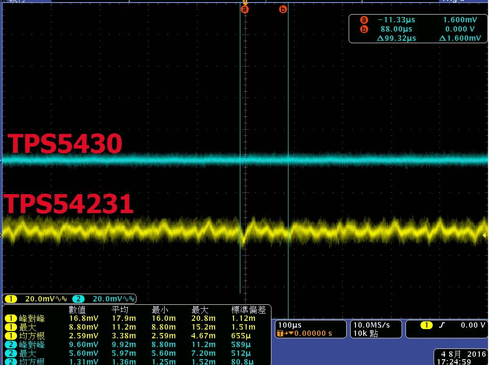

Hi All,
目前量测这2款电源IC输出,发现输出波形不同,为什么TPS54230输出波形会有类似三角波的讯号在输出里面
这是正常的吗?有办法消除吗?谢谢

是轻载下测的吧?
tps54231应该工作在light load efficiency模式,加载试试。
