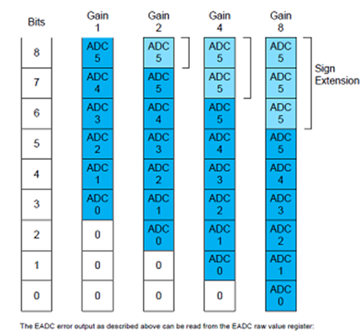

1.如下圖所示為在不同的AFE Gain下 EADC的EADCRAWVALUE的資料會有不同的擺放形式
a. Sign Extension 的部分表示的是什麼意思??平常此值為多少?
b.若目前 AFE Gain = 2,且AFE輸入*Gain = -112mV(輸入至EADC的值),請問對應到下圖的EADCRAWVALUE內的數值應為多少(ADC0~ADC5各為多少?)

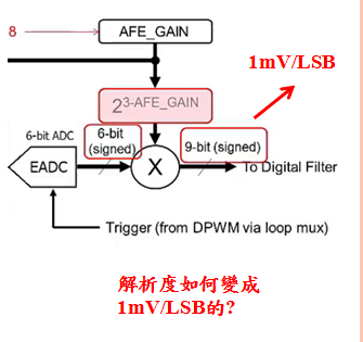

c.由右下圖可至EADC輸出6bit資料右移2^(3-AFE_GAIN),此時6bit變為9bit,但原本8mV/LSB的解析度是如何變成1mV/LSB的?

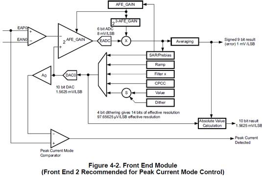

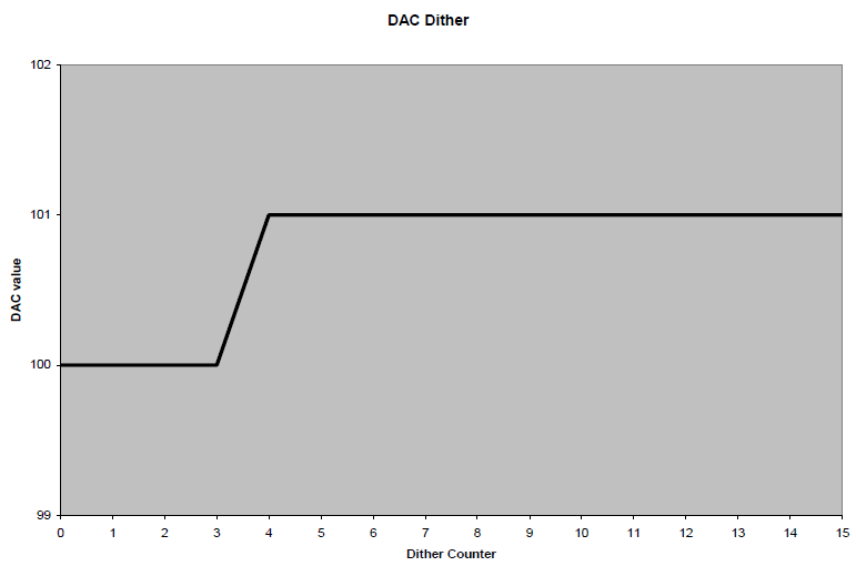

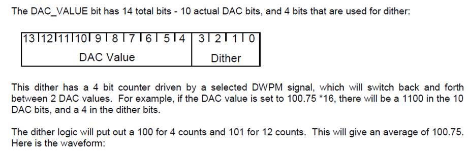

2. 已知DAC0的硬體為10bit的DAC,其故解析度已被固定為1.5625mV/LSB,但卻採用14bit 的DAC_VALUE的暫存器,且若啟用Dither可使DAC0的輸出解析度變為97.65625uV/LSB,
為什麼硬體為解析度1.5625mV/LSB,啟用Dither解析度可變為97.65625uV/LSB?
