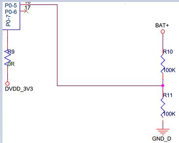

CC2541 只要读一次ADC,进入低功耗PM3模式 漏电200uA
Other Parts Discussed in Thread: CC2541
最近玩CC2541遇见一个奇怪的问题 ,电池电压4.0V 电路见下图,如果从来没有读取ADC,进入PM3模式功耗,整机功耗23个uA,adc电路约漏电20uA。这是正常的。只要读一次ADC(adc = HalAdcRead (HAL_ADC_CHANNEL_5, HAL_ADC_RESOLUTION_12)),进入PM3模式,整机功耗235uA,。 ADC电流漏电约200ua;去掉R10电阻,ADC不漏电,R10、r11电阻都增加到1M,还是漏电200uA。应该是电池电流通P05(AIN5)漏电。 请教下T1的工程这是什么问题?或者是哪里大侠指教下?
