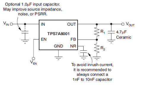

IN引脚为输入电容,
NR处电容有两个作用,1减小输出噪声,2软启动
按推荐值选取即可
