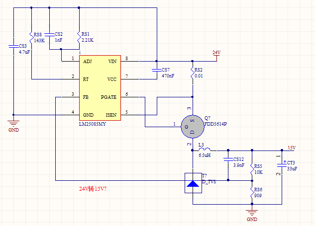

我想用LM25085将24V电源转换为15V,但是最终输出为19.8V,一段时间后我再上电时,板子发出一道绿光,由于在背面我没看清是哪里的光,然后我又重刷了一块板子,再次上电还是一道绿光,我测试了各处电压,发现PFET栅极电压为20V,漏极和源级电压为0V,不上电情况下DS不导通,一段时间以后再次上电,还是一道绿光,(并且测试的时候冒出好多次小火花)我的电路图如下,希望问题得到解决,谢谢!(那个圆圈代表PFET)

这个芯片的电路可以通过webench获得。
注意输入电容尽量靠近芯片Vin脚,4.7uF或不够。
其次注意肖特基续流二极管的选择,没有看出你管子的型号。
