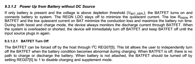

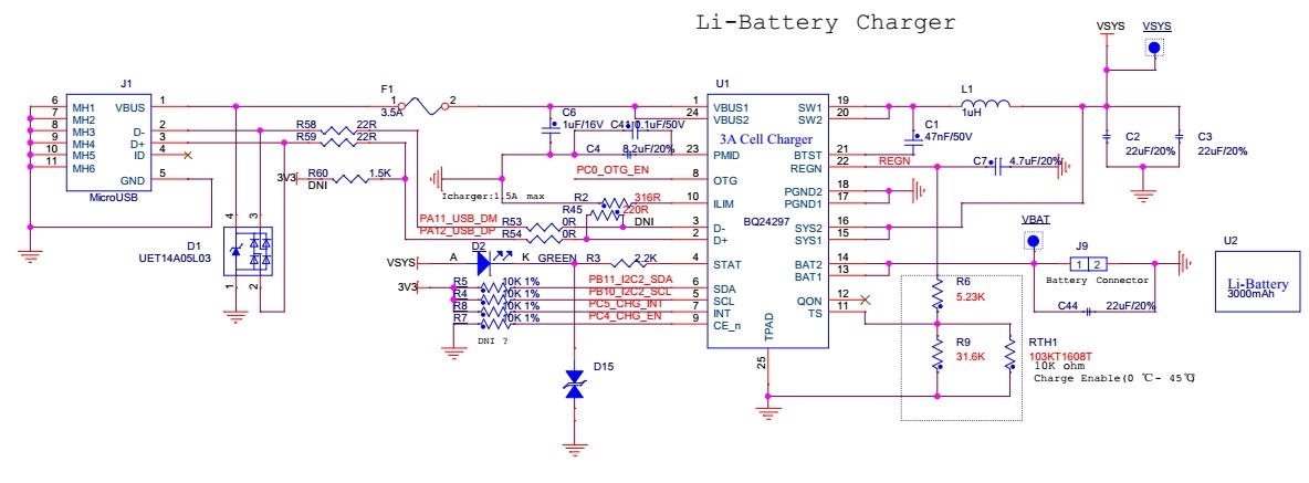

        BQ24297在适配不同的锂电池的时候有些差异。

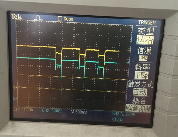

         一节18650 1400mHA 锂电池:  接入设备后,VBAT 3.8V   VSYS测量电压 3.8V  ,负载LDO启动后,系统3.3V输出正常,系统开机上电。

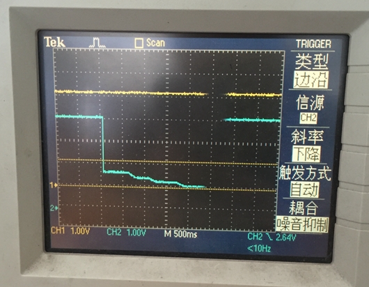

         其它规格锂电池: 插入设备电池连接器后,VBAT 4V   VSYS测量电压4V ,负载LDO启动后,VSYS突降到1.5V ,负载LDO 3.3V无输出,无法卡机。
         直接使用直流电源4.0V供电:  也有出现VSYS突降,负载LDO无法启动的现象。
         求助看看是什么原因,好的那个18650电池一直都好用的 ,没有启动问题。
