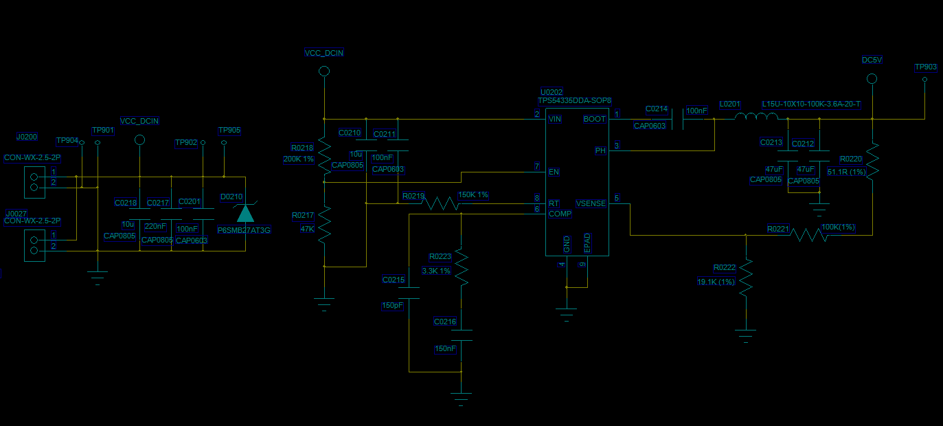

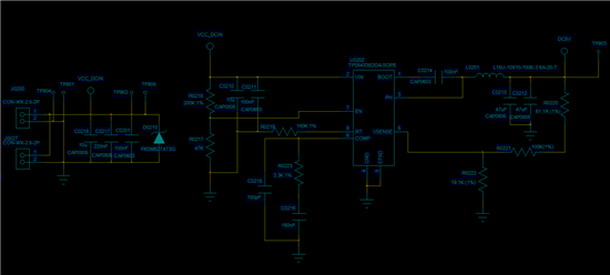

我这次使用TPS54335的芯片贴了30块PCB,目标是12V转5V,发现2块板子5V电压输出不正常,断开5V后面的0欧姆,开始分析电源电路。

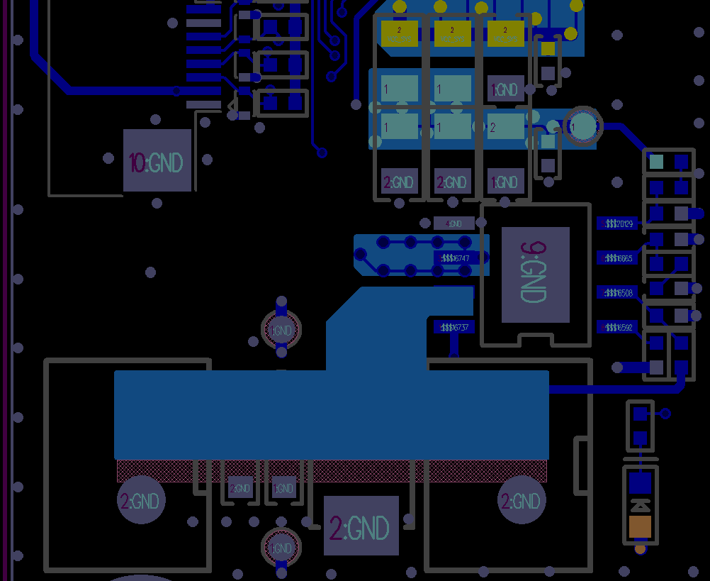

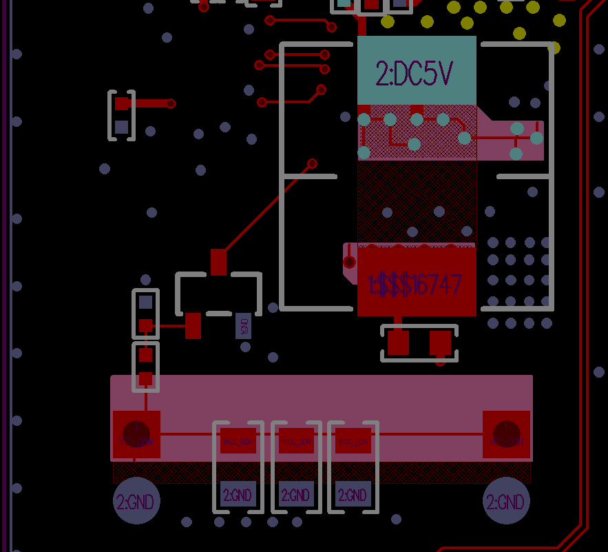

1、芯片的EN脚是通过220K和47K对12V分压,正常结果应该是2.2V左右,结果发现只有0.5V左右,换掉2个电阻重新测量,还是0点几V;怀疑芯片问题,换芯片,问题依旧,同时测量Vsense电压,也一直在跳变,从0几点V到2点几V都有;怀疑是外围电路问题,找了一块5V输出正常的PCB,将所有外围的电阻电容移过来,EN脚电压和Vsense电压一直不对。到最后,一直换了5块芯片,电感电容都换新的器件,并且将EN脚悬空,EN脚电压终于正常了,但是VSENSE电压依旧在跳变,并且输出的电压和Vsense电压的比例,也和设置的电阻值不对应。 测过PCB的焊盘,相互之间,和对地之间都没有短路现象
2、第2块板子,空载电压正常,但是接上负载,负载很小,结果电压直接掉到0.9V,测量了后端,也发现没有短路的现象,后端的各个芯片也不烫。
请帮忙分析一下。
