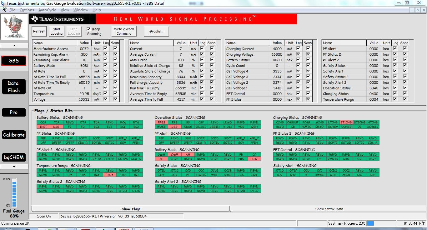

4芯的方案,使用的默认配置,在连接电池后观察发现 charging current 数值似乎有问题, current 的值也过小,sbs的截图如附件,另想请问,充电模式是否CHG,DSG都应该是开启的?
软件版本是多少,最好更新以下软件,
或者检查芯片内Firmware 版本是否和 软件版本匹配。
FW和软件是对应的,做充电之前有没有校正电流,在看一下参数的设置有没有问题。
