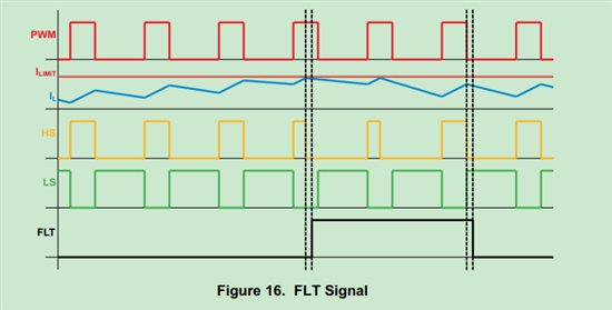

大家好,看了UCD7242的数据手册,手册上写如果输出电流大于某一个值I limit就为高,请问这个I limit是多少?还有这个I out就是Fusion 中显示的I out吗?谢谢
  • Hi Guoping,
    UCD7242芯片检测到的buck MOS的电流,然后据此形成一个电流源,对芯片的外部电阻充电形成一个电压,根据电压来表征输出电流。就是Fusion digital online软件显示的电流。
    这里的Ilimit是15A,datasheet的第4页有介绍。实际应用中,建议每一路输出6~7A。
  • Neil Li
    感谢你的回答,在调试的时候我发现当我利用Fusion软件关闭rail2的电压输出后,UCD7242的FLT管脚还是置高,请问这可能是什么原因造成的?这时电流=0A
  • Neil Li
    你好,还有一个问题,那么FLT信号为高是不是因为ucd9222的CSA管脚检测到15A以上的电流?那么如果我检测到的电流没有15A,则不会是FLT管脚置高?谢谢
