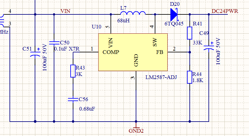

LM2587输入电压下降,输出电压随之降低

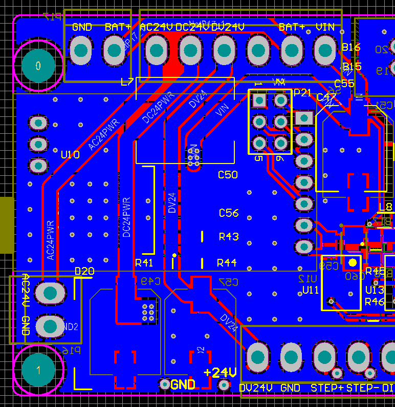

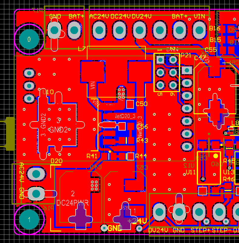

这是原理图,输入电压11V到17V,输出电压24V,输出电压随着输入电压的下降而减小,保持输入电压不变,过个几分钟,芯片发热后,输出电压也会下降,这个问题怎么解决?
