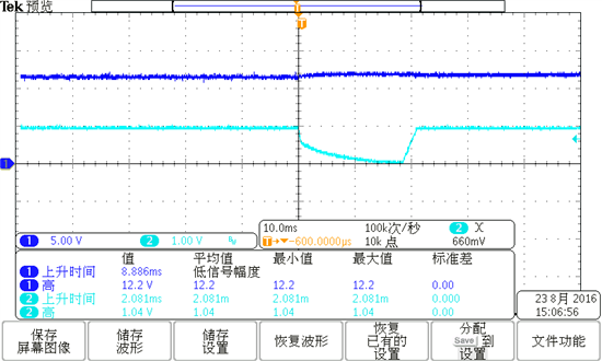

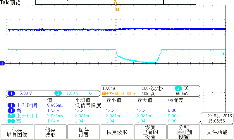

我现在对于TP40422的应用是12V输入、0.95V输出,设计输出最大电流为40A(每相20A),对应的电路如附件所示。在应用的时候发现读取电流(READ_IOUT (8Ch))大小为19A的时候就会出现0.95V输出跌落下来了,初步怀疑是过流保护了。测试波形如下图所示。
不知道是不是输出过流保护了?如何设置输出过流保护门限?

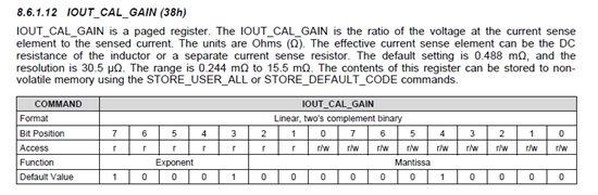

2、通过38h来设置计算输出电流增益的时候对应的电感的阻抗是根据实际的电感的DCR来设置,还是需要除以2?
