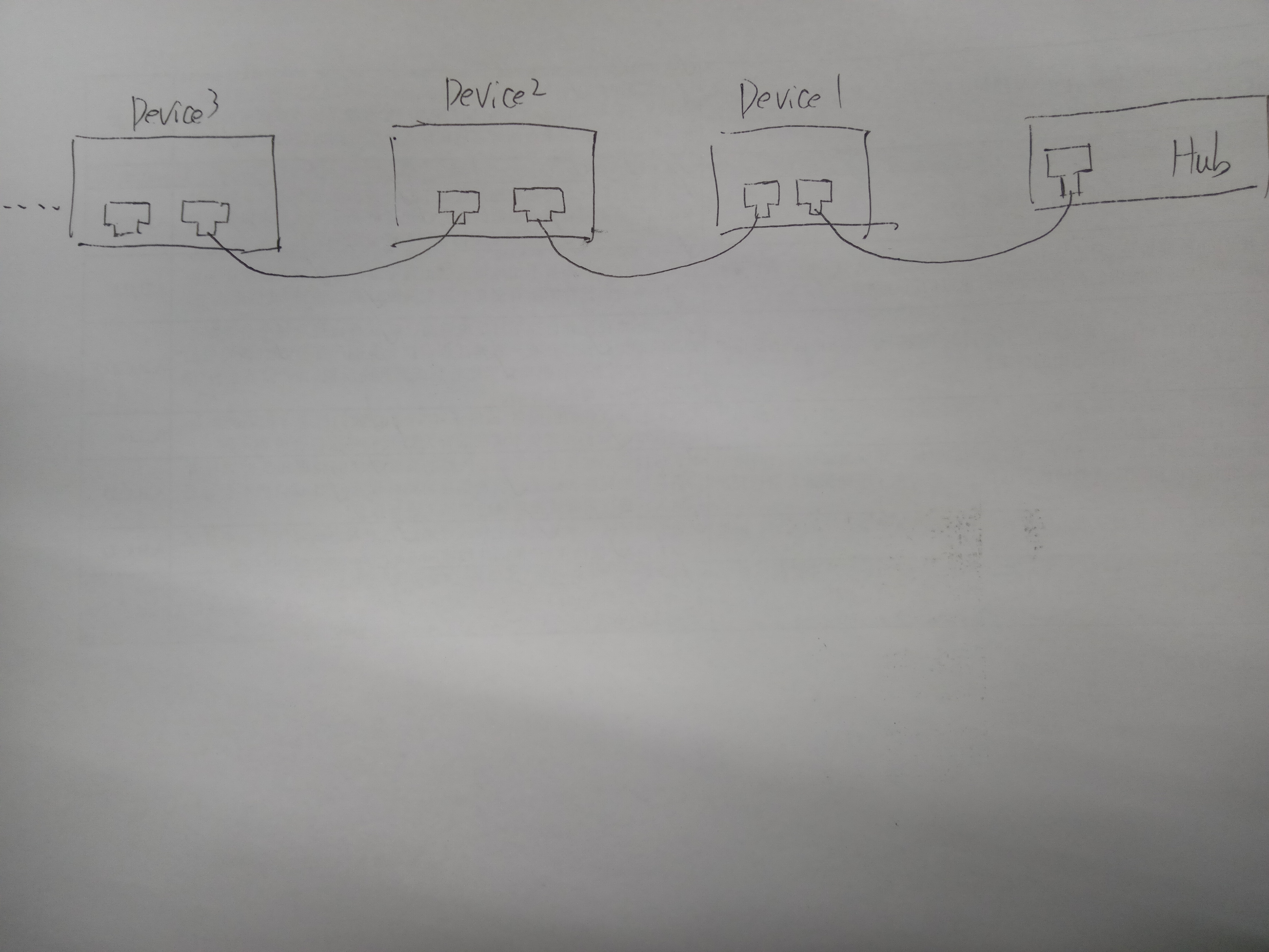

每个设备有两个网口,利用空闲对(4,5和7,8)供电,每个网口的空闲对是连起来的,然后设备与设备之间用网线菊花链连接,每个设备上有PD芯片,当把几个设备连好后再接到PSE上就无法供电,单个设备接PSE是可以供电的,请问有没有什么好的解决办法
你好,
单个PSE port理论上只能对一个PD进行一次完整的检测、分级、上电过程。
你的图示意的是PSE直接连接一个PD,后续是PD间用网线连接起来吗?PD是无法主动向网线后端设备供电的。
