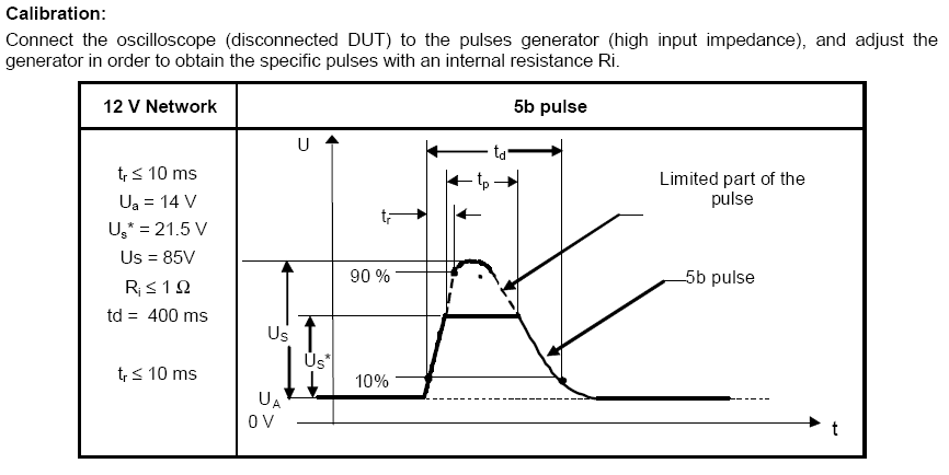

请问选择什么样的TVS二极管才能过客户的ISO7637-2浪涌测试?12V系统,后级电路有共模电感、100uF/35V的电解电容以及最高耐压是40V的DC-DC(LMR14030-Q1),还有就是产品成本比较敏感,因此最好是最低成本方案,最好有理论计算方法,谢谢!

可以推荐你看看VISHAY的TVS,有客户用过。
http://www.vishay.com/diodes/protection-tvs-esd/aec-q101-tvs/
主要标准,其实满足AECQ-101的都是车规认证,但是具体型号,建议你咨询供应商。针对不同的应用,他们会有不同等级主推的产品。
