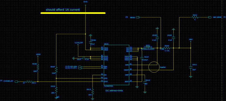

尊敬的TI工程师,您好
我这里有个手机的项目,充电IC用的BQ24157,今天分析了一台不开机的机器,现象是不开机,插入充电器充电电流只有50mA,电池电压是2.7V,插入充电器电池电压没有变化,所以我们分析的结果是充电有问题导致手机没电无法开机。后来重新插拔了电池充电正常了。
从充电芯片的SPEC来看,在默认情况下插入USB就会有500mA的充电电流。这个机器充电芯片耗电50mA,没有输出是什么原因?
由于此机器不可拆卸,所以出现这种状况的结果是手机都无法开机。
这个问题非常严重,请各位专家提供建议和帮助。
