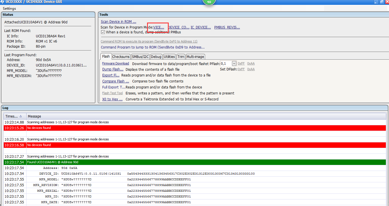

ucd3138a64调试时,有时能连上,有时连不上,大家有没有碰到过。
Other Parts Discussed in Thread: UCD3138
下面是连接时的图片,点了三次才连上。单是这样连接后,无法将程序下载到FLASH。
就是点了红框里的VICE三次后才能连上,而且无法将程序下载到FLASH

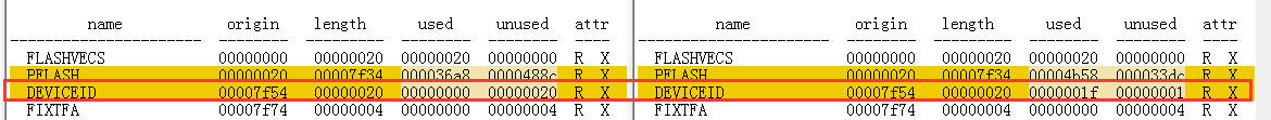

  •  昨天发现我的工程map文件和例程的map文件有不同之处
    左侧是例程,DEVICEID没有使用,右侧是我的程序,使用了1f个单元。
    在相同的编译配置下,例程烧写到我的板子里,可以正常下载,可以正常扫描,每次都可以扫描到。所以后续想看这一点的配置区别。
    另外就是咨询大家有没有碰到的,给予指导,在此先谢过了。
