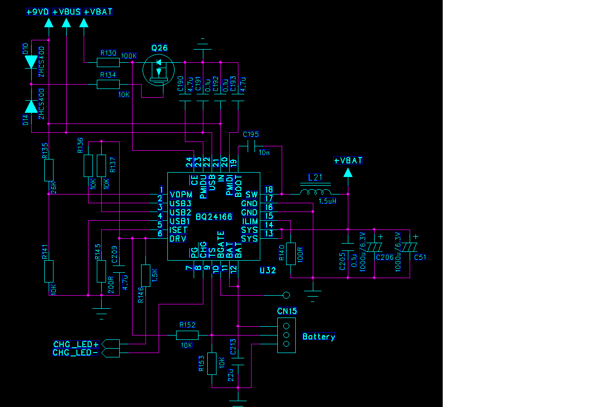

现在项目是使用BQ24166来做电池充电管理,现在有一个疑问:接入USB电源或外接9V适配器IC的BAT端一直都没有电压,麻烦帮忙看看是怎么原因引起的,谢谢!
1.接入9V适配器时,SYS脚有4.3V左右的电压,DRV也有5.2V输出,CE脚也拉到低电平了,就是BAT假一直都没电压输出。
2.当接入电池时,SYS脚有3.7V的电压输出。可以通过设置打开或者关闭SYS电压输出吗?

1. 是否接电池,不接电池的话,charger会判断无电池或bad battery,不会进行充电。
2. 这个问题是在没有适配器,只有电池的情况下?如果是,那么从电池到sys的开关只有在sys短路时才会切断。其他时候没有办法。如果真有切断需求,建议加一个负载开关来做。
