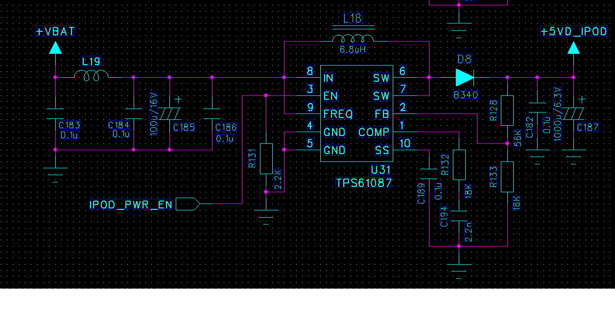

Ti的工程师你们好!
项目是使用TPS61807来做电池升压为5V的电路,现在发现没有使能芯片时,输出端有3.3V左右的电压输出,这样将造成电池的损耗,有怎么办法让IC没有输出电压?谢谢!电路图如附件
您好,
您的现象在BOOST电路里面是正常的,因为输入电压直接通过电感二极管给到了输出,此时即使芯片不工作,也一样会出现该现象。解决的办法可以在输入侧加上一个PFET,用IO或者EN(反向)去控制。谢谢
Regards,
Patrick
Hi
或者直接选择load disconnect 的升压芯片,如TPS61230: http://www.ti.com.cn/product/cn/tps61230之类的芯片
