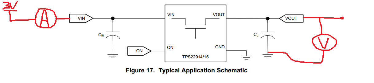

如图所示。我希望使用负载开关TPS22915B 来降低系统的整体功耗,有一些问题想请教一下大家,
(1) 在 ON 引脚设置为 高电平时,电压表测得的电压为3V吗?
(2) 在ON 引脚设置为 低电平时,电流表测得的电流 ,就是 TPS22915B 的 关机电流(shutdown current = 0.5uA(typ))吗? 此时电压表测得的电压为0V吗?
  • 在ON为高电平时。测量的电压为3V
    在ON为低电平时,输出为0V,TPS22915只消耗静态电流,要看使用的万用表,可否测量0.5uA的小电流
  • 您好,
      1) 此时芯片开启,电源路径导通,您在输出侧测得的是接近时3V的电压,压降是由于负载电流流经芯片MOS产生的。如果空载情况下,是几乎不会有压降的。
    2) 此时芯片关闭,电源路径不通,您测得的电流是在0.5~3uA范围内的关机电流,此时输出电压为零。
