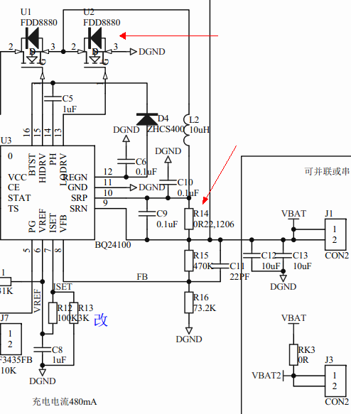

我们产品上使用了bq24640芯片,作为24V输入,16V输出,300mA充电。
但是在实际测试过程中,发现充电电流会跑到1A左右,同步整流的mos管也很烫。
通过调节Iset 电阻,改变Viset,但并没有效果。
贵司是否有 华南地区的技术支持邮件,麻烦联系lza@eado.com.cn
条件比较少,比较难分析。不过可以提供一个思路。
充电电流的控制必须要求检测正确R14上的电压。如果R14的布板不当,引入噪声,可能会引起充电电流的不准确。
