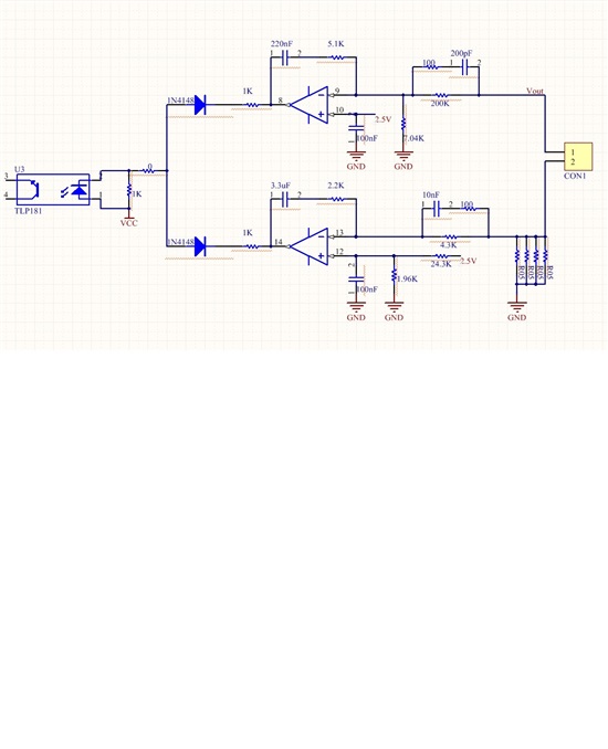

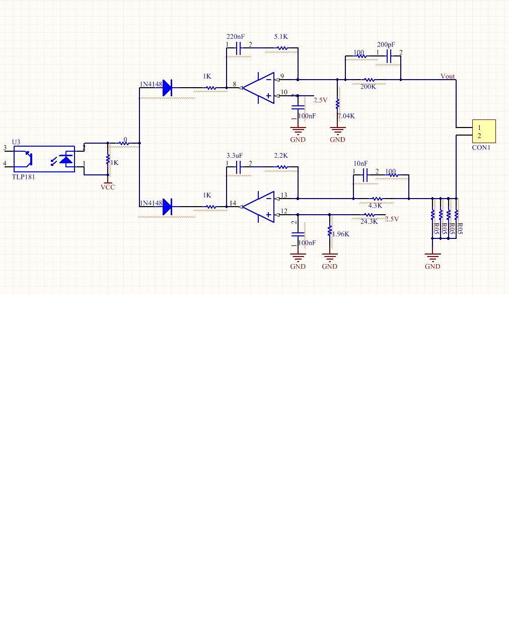

用ucc25600做LLC充电器,最高输出73.5V15A,采用下图的反馈回路可以吗?
1、在什么地方加个上拉电阻?
2、为什么说二极管的方向反了呢?
3、工作频率在100KHZ~330KHZ之间,这个电路的参数需要做其他修改吗?
4、谢谢!!!
你好,
1、在什么地方加个上拉电阻?
指的是VCC和光耦之间可以加个电阻。
2、为什么说二极管的方向反了呢?
二极管方向应该没问题。
参数要根据整体电路的设计来判断,光看反馈部分无法判断。
谢谢。
Johnny
