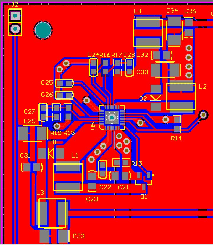

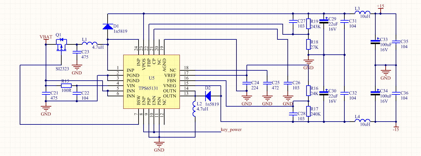

最近设计的一个电路,用到了TPS65131锂电池升压至双12V的方案,但是做好电路之后,空载的时候电压正确,带低负载的时候就会压降的厉害,输出电流只有几个mA,而我希望能获得每路200-500mA的电流。
如果用tps65131不能获得这么大的输出,请教可以换用哪款芯片获得±12V的电源,如果是电路设计错误求指出错误!
原理图
PCB
感谢

测试一下启动瞬间输入电压是否有被拉低(用于验证输入部分的layout, 正电压输入取点电感输入端,负电压输入取点芯片输入端)?

电感没有问题,您需要注意layout,主要是功率路径,做得不好很容易造成负载能力下降严重。
Hi
-20V是不稳定的电压,很可能也是layout不好造成的。
