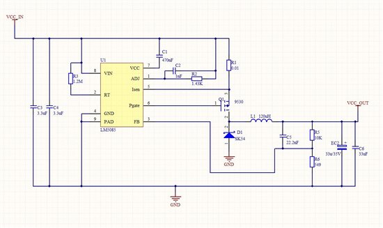

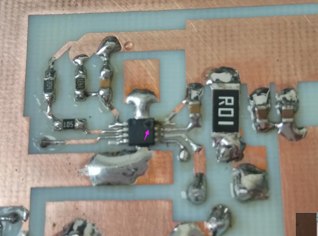

您好 按您的方法输入电容加了一个 330uf的电解 ,8脚跟pad并联一个104和10uf的电解 现在情况是输入电压在28V时栅极驱动波形正常144K方波,芯片不发热,然后调高电压调到35V时 芯片有点发热 栅极驱动频率达到了1.4M 请问是不是电容太大了?
上电确实不烧芯片了,不过好像发热也不太明显 就是驱动波形不正常
调节到48V十几秒后 芯片没有输出 怀疑芯片烧毁。。。 负载就一个LED指示灯电流大概10ma
栅极频率达到了1.3M MOS管几秒钟严重发热。。。
加了330uf的输入电容 8脚跟pad并联了0.1u和10uf的电容 现在驱动频率达到1.3M 不正常了。。。

你试试把Rt增大一点,或者在电感前端加个rc到fb试试。可能会有点效果,这种cot控制模式的芯片是有点不好搞

开关频率跟输入电压呈现怎样的关系?开关频率是在某个电压点直接从144K跳变到1.3M的吗?还会连续变化的。
把输入电压控制在32V左右,看这时开关频率多少,输出电压是不是您设计的24V,有没有震荡;

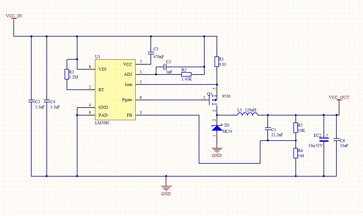

输出电容中的瓷片电容去掉,输出反馈的分压电阻网络应该靠近芯片放置。
144K的波形就出现过一次 之后把电压调到28V左右再也没出现过,出现1.3M的方波是因为我把输出33uf的电容去掉了,加上去之后变为20多K波形了 波形也比较凌乱。。。这个芯片真是不好调试呢。。。想用TPS54560 输出24V 3A 但是它发热比较大,所以想用这种外接MOS管的芯片。
LM5085这种工作原理的芯片对噪声要敏感很多,它需要输出电压上有纹波,反馈端不能被干扰,PCB布局很重要。
您输出点容是点解电容吗?输出电容必须要有ESR。
对 输出是电解电容,这个容值不需要很大吧 一般几十UFj就够吧?输入也不需要很大吧?请问您下 如果我要接感性负载的话 这款芯片合不合适呢?
