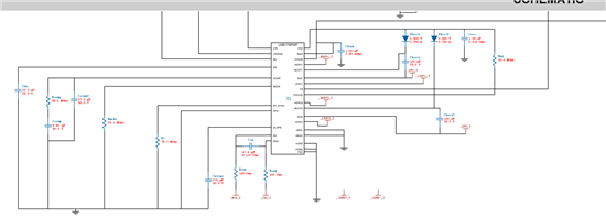

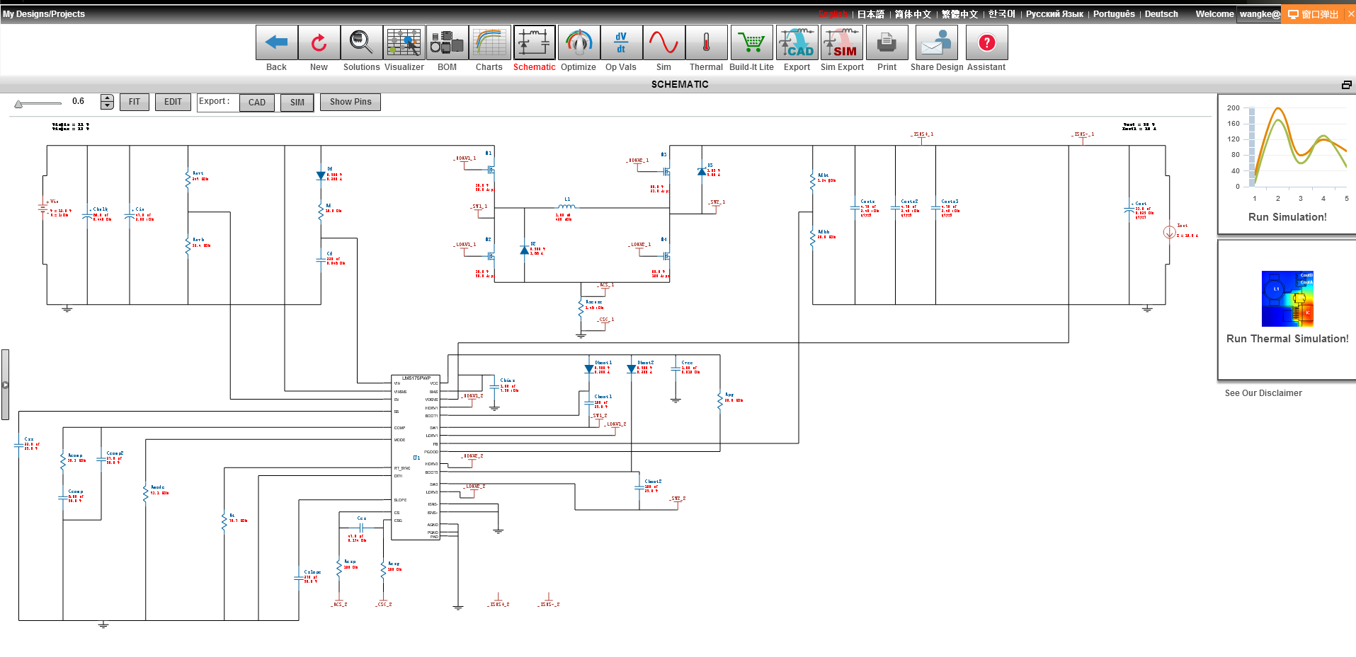

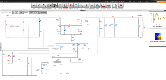

我根据TI官网仿真的DEMON,设计LM5175电源模块,仿真要求输入电压范围为11V-13V得到的输出达到50V/10A,但实际测试输出基本无带载能力,电压为虚电压,带载后电压骤降,请问问题出在哪里,所有使用器件均为仿真提供器件。下面是仿真图

建议您使用LM5275官网的excel设计工具更为准确。 另外,LM5175是外置MOS的控制器,对布板,电感,MOSFET选择都及其关键。而且像这种升压比比较高的应用,环路容易不稳定,建议您把清晰原理图,PCB布板都发出来,供大家一起讨论,谢谢

如果有低频的SW波形,一般是由于不稳定,而不稳定或者来自于不合适的补偿或不好的layout。建议从这两个方面开始检查。
