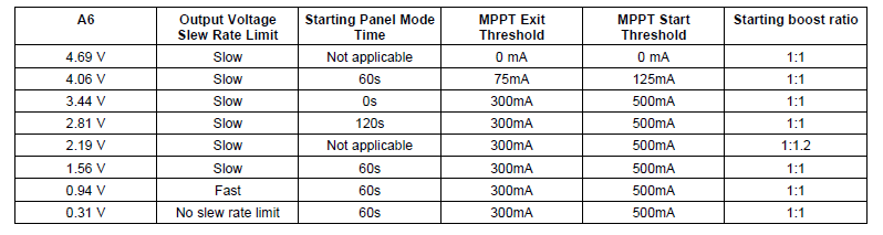

关于datasheet里面的一些疑惑。
SM72442里面A6有是配置进入MPPT和退出MPPT的参数,是根据A6采集的电压设定的。
这里给的进入MPPT和退出MPPT电流如果是和AIOUT做比较的,那么AIOUT又是随着采样电阻和增益可以改变的。
或者说采样电阻和增益要有个标准的值?
不明白进入MPPT和退出MPPT的这个电流是怎么来的。
劳烦TI的技术帮忙解答一下,谢谢。
