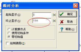

我按照官方的电路图用TINA仿真输出5V电
压,为什么仿真输出非常小啊。
TPS5430等相关的电源芯片可以使用Switcherpro或者Webench软件来进行仿真。TINA主要是进行小信号仿真及信号链产品的仿真。
另外,你附件里面没有看到原理图或波形之类的信息。
