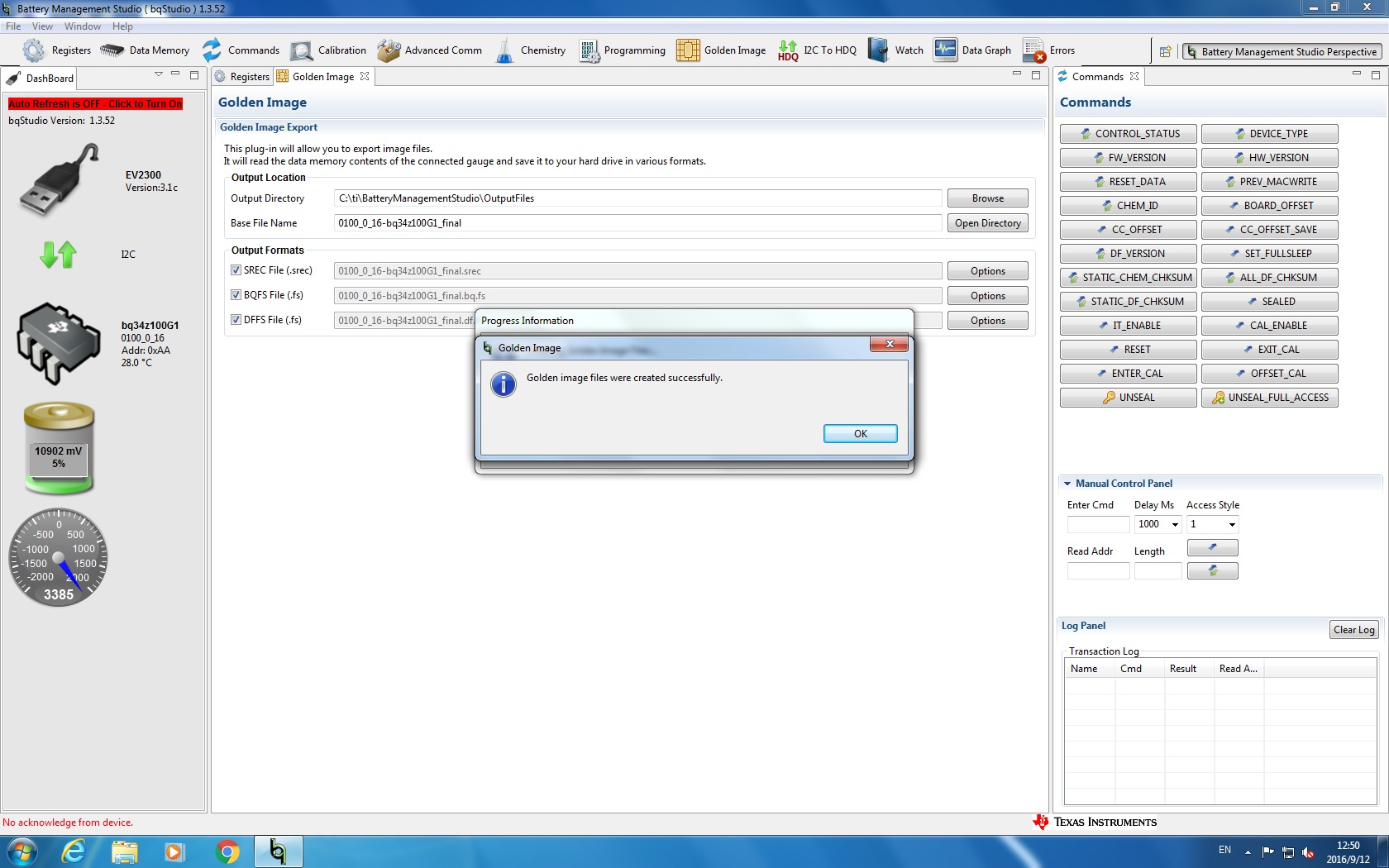

2、更新过ChemID后完成了learning cycle,并且update status已经变为06.
3、导出golden file时bqStudio软件一直提示“No acknowledge from device”,但是最终还是生成了golden file并且提示文件生成成功。附加一句说明,我在bqstudio软件log数据时也发现好多的No acknowledge。。。
4、连接上新的BQ34z100-g1芯片,开始时能够自动识别,然后进入programming界面,写入前面生成的golden file后芯片失去通讯,且无法再恢复原来的serc文件了。
5、附件是我的data flash 和serc文件,哪位大牛帮忙看看是不是设置有问题?有可能哪里出了问题呢?
6、另外问一句,我学习完后,在生成golden文件之间是否有必要将update status从06改为02,以及cycle count是否需要改为0?
  • 1. 检查以下软件和芯片的通讯是否正常可靠,通常需要检查以下PC电脑的地是否和电池的地共大地了。可以用电池供电的笔记本,或者,34z100的板子由电池独立供电,并且不接charger和负载、
    2.golden image 生成有问题,可以只烧写dffs文件
    6。 推荐的量产流程是,先将golden image 的update status 改为02,烧写芯片,校准芯片,使能0021(这时update status变为06), 检查关键寄存器是否正确,下线。
