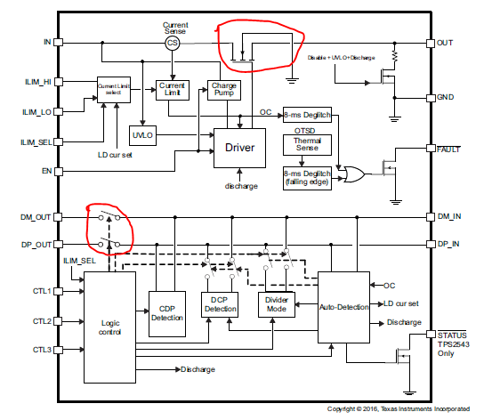

现在想实现电源在设备上,边通信边给主机充电
你好,
本来就不冲突啊,用这个反而更靠谱,充电只要识别受电端就好了
这个芯片不是用一个开关来对充电和通信分时复用吗,在通信时就不可以充电,充电时不可以通信
您好,
TPS2546放在主设备端,给从机充电以及数据传输。(如PC, notebook)
CLT1\2\3 、ILIM_SEL、EN都接高电平使TPS2546配置成CDP模式。FAULT, STATUS最好接上拉电阻到高,不接也没有大问题。
D+/-上会先进行充电设备的握手识别,然后才会开始传输数据,可以理解为分时复用,不会冲突。
