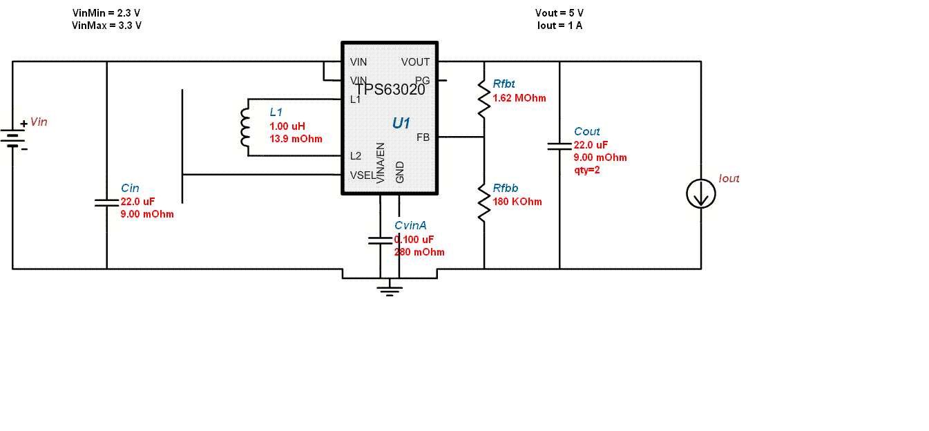

各位,请推荐:2.3v-3.3v输入 5v/1a输出的升压芯片。
或者您可以采用TI的TPS61030/TPS61032. 参考电路图见datasheet第一页。
TPS61030/TPS61032差异在于前者是输出电压可调整,后者是固定5V输出。
TPS61030/TPS61032 是升压架构的芯片,与TPS63020 升降压架构不同。同时TPS61030/TPS61032带有低电压Low Battery Detector Circuit .
Hi
见datasheet: http://www.ti.com.cn/cn/lit/ds/symlink/tps61030.pdf 第十三页:Programming the LBI/LBO Threshold Voltage 以及Equation 3.
实际上就是通过一个500mV的比较器来做的。
