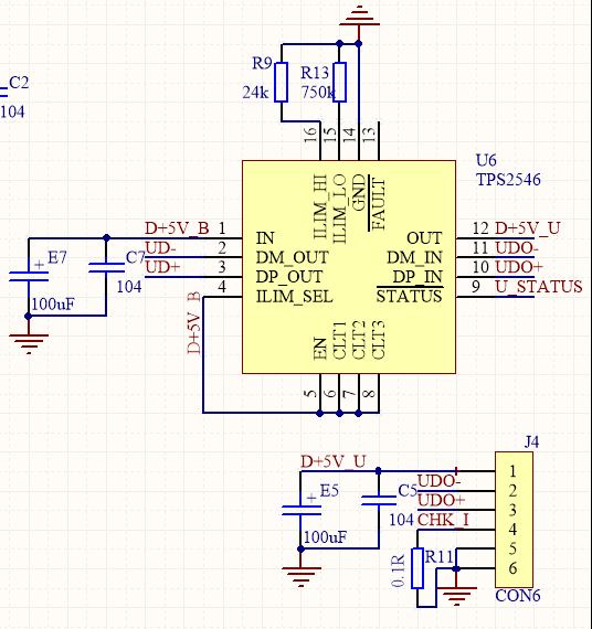

关于TPS2546的CDP模式的问题
Other Parts Discussed in Thread: TPS2546
1.TPS2546设置为CDP模式,CTL1,CTL2,CTL3和EN以及ILIM_SEL都是连到输入的5V电压,是否正确
2.ILIM_HI电阻为24k,差不多2A,ILIM_LO为750k,但是我试着对台电,HTC,魅族等手机平板充电,电流都在500mA以下,由于担心电压问题,我把输入电压抬高到5.22也是如此
3.我把DM和DP断开,也就是悬空,电流会到600mA左右,电流是从500mA升到600mA的,我用小米的充电器试也是如此,说明是正常工作的
4.DM和DP连上以后,(对平板充电的DP是连到DP_IN(第10脚),DM是连到第11脚,这个应该没错吧?)电流最开始很接近500mA,甚至还会有点上升,但是一会就开始下降,基本稳定在450mA
请问问题有可能出在哪?
