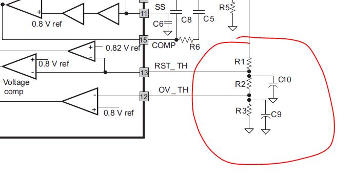

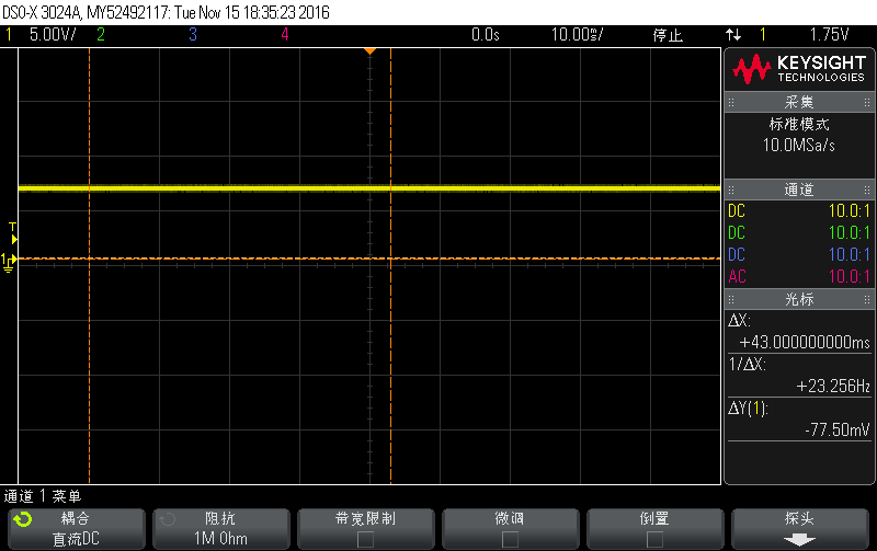

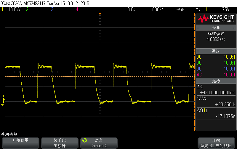

我采用TPS54362-HT设计12V电源,输入电压为24V,采用的电感值为150mH,输出电容为130uF,type3补偿电容为330pF和22pF, 电阻为300k, 二极管采用 PMEG6030EVPX。上电后输出只要2.5V, PH脚无脉冲输出,RT脚和Slew脚均为1.1V左右,无脉冲。SS脚电压几乎为0,Comp(15脚)在开始时有一个6V脉冲,之后接近为0,Ph脚偶尔会达6V左右,但无开关脉冲,这时候SS脚电平会达到7V。是否是元件选择不合适?开关频率为500kHz
