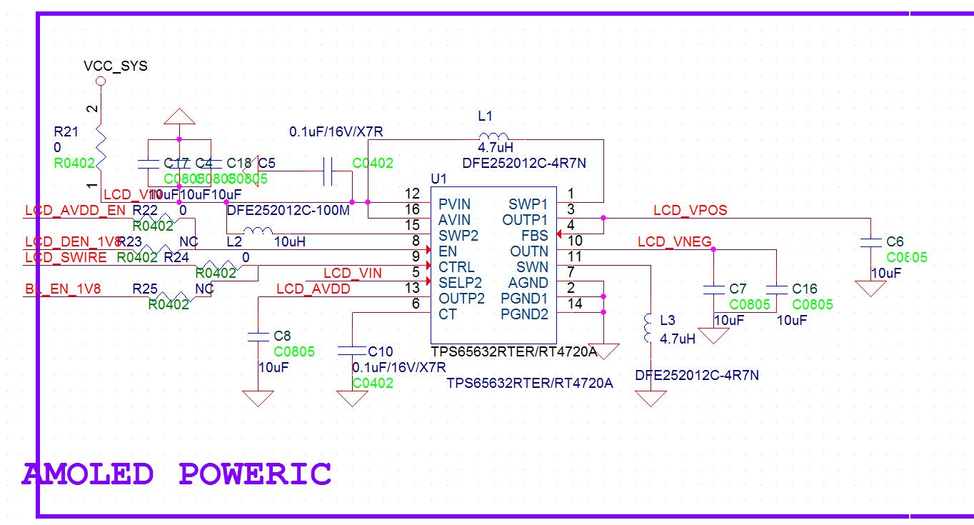

TPS65632跟AMOLED连接
Other Parts Discussed in Thread: TPS65632
         我使用一款屏幕规格书中推荐使用TPS65632这个芯片,原理图跟屏幕规格书以及TPS65632中推荐的一样,见附件图片,现在我外部给VCC_SYS供电4V,CTRL和EN引脚外部拉成高电平。如果不接屏幕,然后上电,LCD_VPOS和LCD_VNEG每次电压都正常, 如果先接好屏幕再上电,这个时候大部分LCD_VPOS和LCD_VNEG输出一下然后就保护了(屏幕闪一下就灭了),如果先不接屏幕,然后上电,然后带电接上屏幕,这个时候电压和屏幕也是对的,请问是哪里保护了?谢谢!
