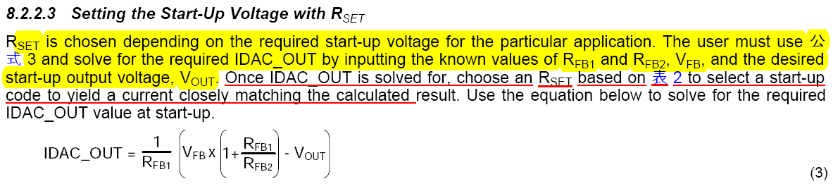

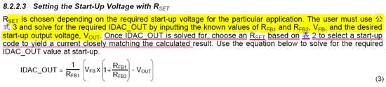

如何选择Lm10011的pin6管脚外部Rset值?
Other Parts Discussed in Thread: LM10011, TPS56121
      自己设计的板子,计划采用LM10011+TPS56121的方案给C6678的CVDD供电,RFB1和RFB2按照LM10011手册给出的参考值设计,满足C6678 CVDD启动时为1.1V的要求。那么LM10011 pin6管脚的外部Rset电阻值如何确定?是否必须设置成301K ?(根据LM10011手册给出的表2,此时IDAC_OUT管脚的输出电流最小)还有其它什么考虑因素?
