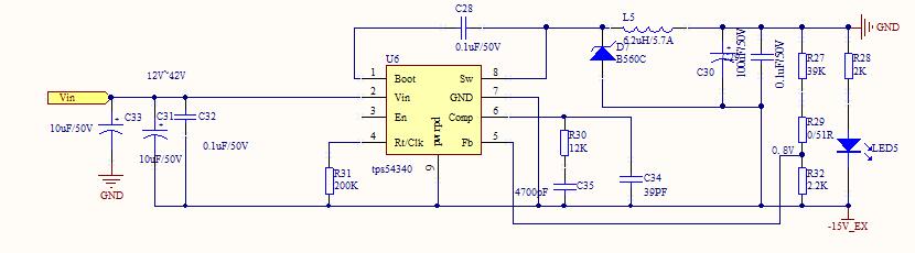

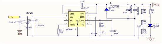

使用TPS54340芯片做负电压输出(-15V),芯片、电感、肖特基二极管等元件发热量都很大?是因为负电源电压太大了?请专业人员帮忙提点建议。万分感谢。
