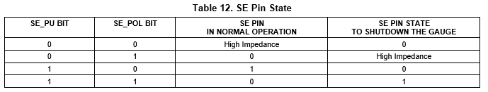

关于bq27541-V200的shut down模式
看到datasheet第27页可以通过0013进入,0014解除. 那么,BQ27541-V200中的shut down 模式,设定这个状态是一次性的,还是可以写入一个指令让IC 在一个特殊状况下可以随时进入关闭状态?就是说在终端客户那里某次使用后因为某种条件启动它,当用户使用时又能通过某种条件解除。求助大神!
