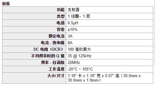

这个760308101103无线充电线圈,网上介绍其规格如下:
我目前在公司负责设计的无线电源发送器项目采用的就是TIDA-00334方案,但是由于这个发送线圈价格实在太贵,我打算另外换一个价格便宜的线圈来替换它,请问一下需要注意什么,对这个线圈有什么指标要求?
