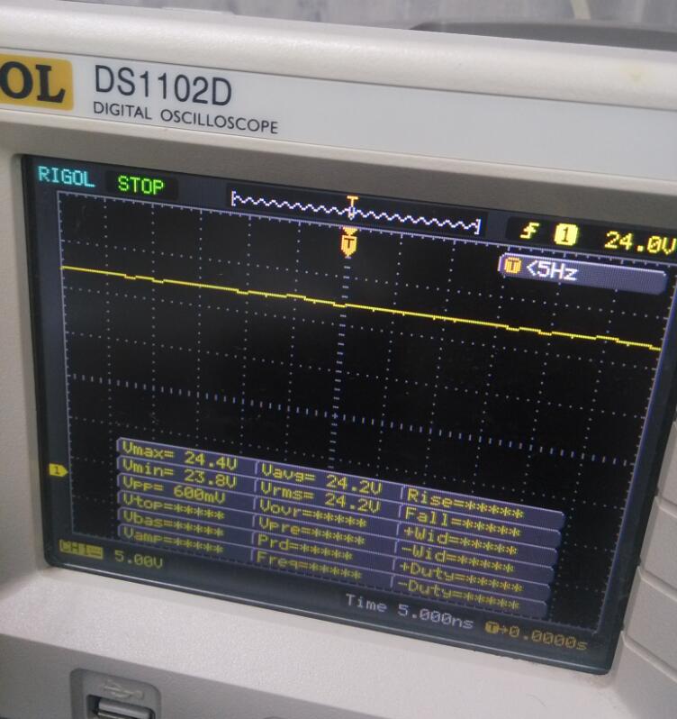

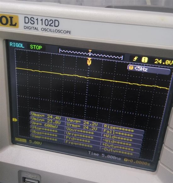

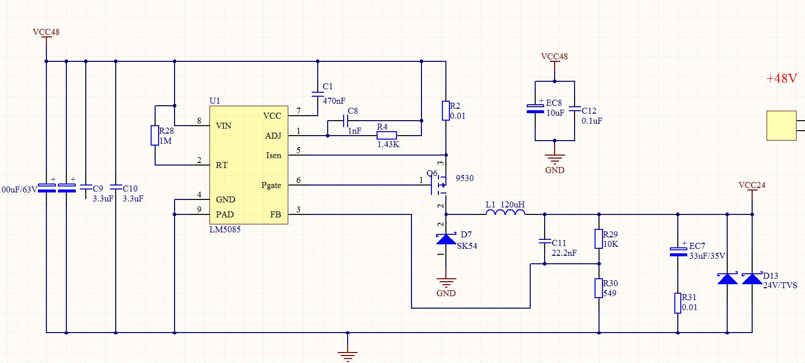

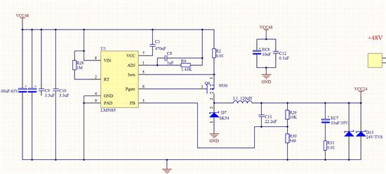

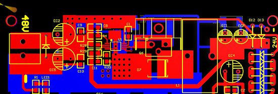

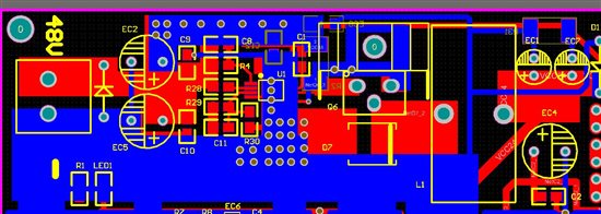

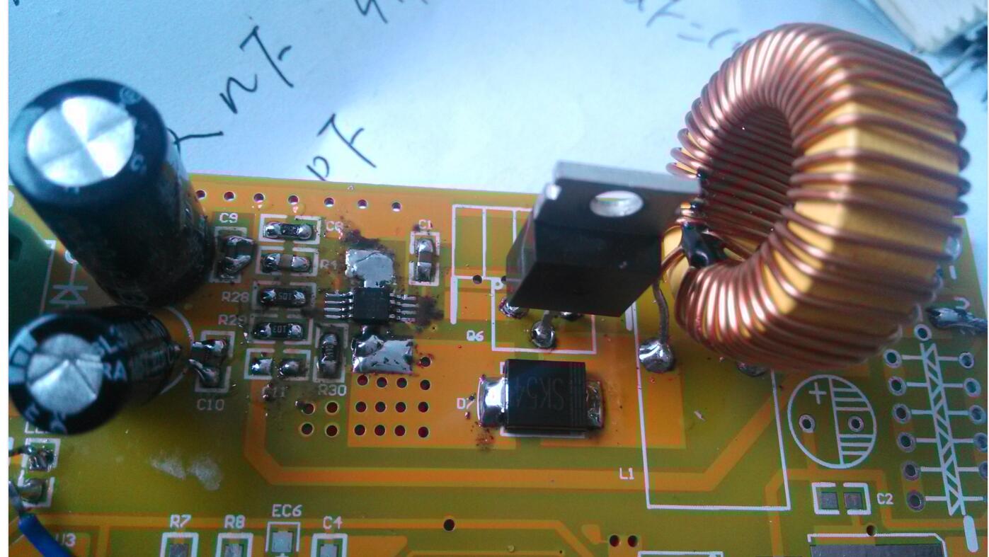

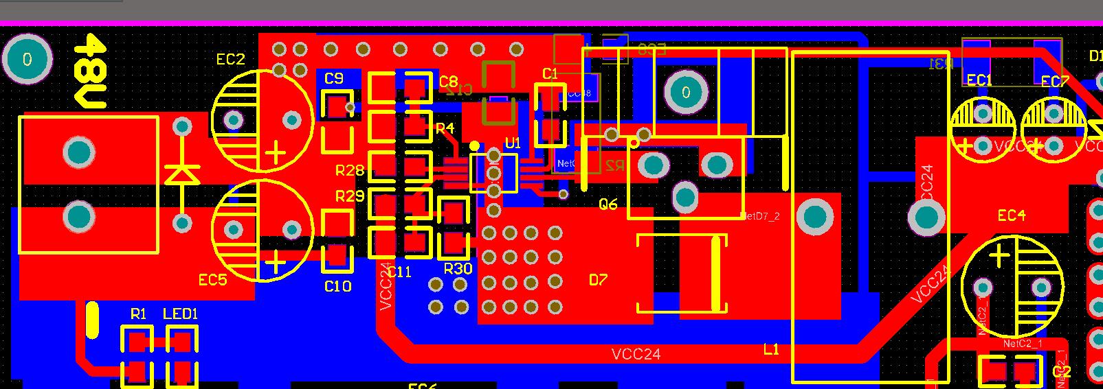

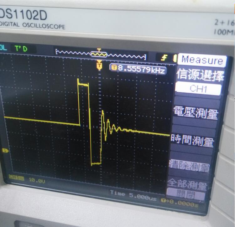

 上周做了一个PCB, 今天焊接完测试后发现在输出端接上一个LED指示灯后输出电压正常 ,但是波形只有8K,输入电压是48V输出是24V ,然后接上10欧姆的水泥电阻上电后就没有输出了,请TI技术给解答下~一下是原理图 和波形图
接上一个LED二极管后的波形图 电流10ma,MOS管输出和二极管节点处的SW波形
波形放大后
输出端波形
然后加一个10欧姆的水泥电阻就一点输出也没有了,
阻容距离芯片很近的,
