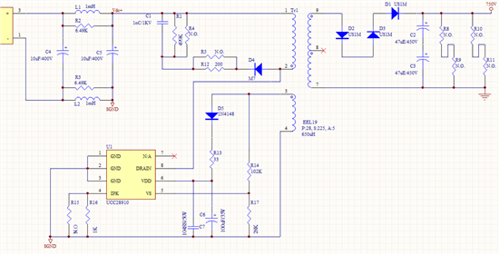

预想设计一组 输入90-260Vac 输出750Vdc 功率6W 的隔离升压电源,
手上有UCC28910这组IC, 请问用UCC28910设计flyback架构可以做这样的应用吗?
谢谢~

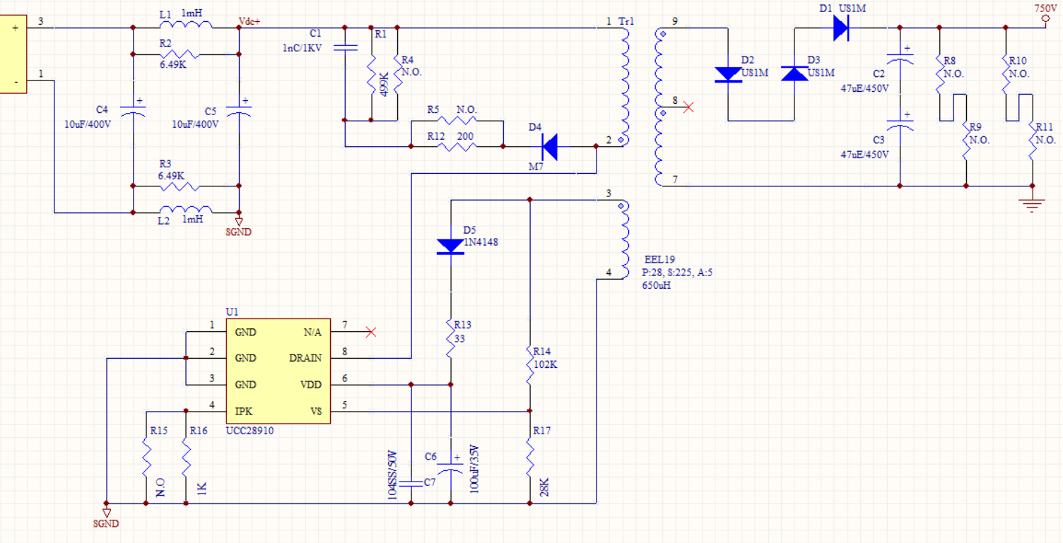

谢谢~
