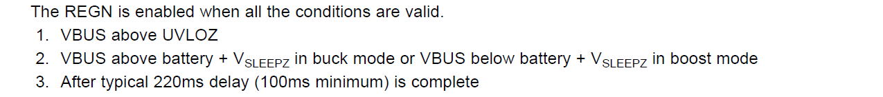

1. BQ24195在BOOST模式下仅电池供电,内部LDO是否工作,看手册说电池供电下LDO不工作,那Q2Q3怎么工作,LDO的输出不是他们的驱动供电
2.到底当只有电池供电且电压小于最低系统电压的情况下,系统电压是怎么维持的,比如电池电压2,8,系统电压怎么一直保持3.5?
3. BOOST时VBUS是不是一直有电压,电压是多少?那个Q1管一直导通吗
A:在BOOST模式下,REGN是工作的。
A: 不知道你的原理图如何。如果是我们典型应用的线路的话,VSYS的电压在只有电池时,VSYS电压等于电池电压减到芯片内部MOS管Q4的导通电压。
A: BOOST的电压输出是PMID PIN。Q1是PMID与VBUS之间的反向保护的MOS管,Q1是升压的时候是断开的。
以下是我们产品线的回复:
The conditions you are referring to on the datasheet for REGN enable are correct, as well as the HIZ mode with REGN LDO off. Perhaps the item that can be added for further clarification is that during boost mode, without VBUS connected or VBUS below battery+Vsleepz, REGN is powered from the battery. while battery is above BATLOWV.
