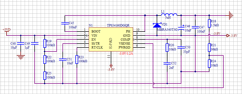

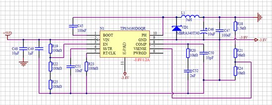

电路如图所示。已经多次使用过TPS54X60系列了,这次使用需要输出电流较大,需要至少1.1A。电路调试发现,只能输出1A左右,超过1A电压即开始剧烈下降。观察BOOT与PH,即使在电压下降时,其频率依然维持;调整RT/CLK设置、补偿设置,输出电容等,均无改善。在TI的WEBENCH上按照实际的电路参数仿真,能够输出1.5A。求大神诊断,拜谢。

电感的饱和电流值建议至少大于最大输出电流的1.3倍,所以如果输出需要接近1.5A, 建议选择1.8A以上的饱和电流。
不过影响负载能力也可能与layout有关,建议你确认一下功率回路,尽量的小。
