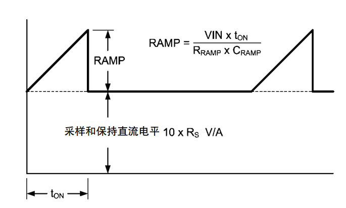

两相交错并联BUCK电路,使用LM5119控制,输入67V,输出43.5-58V,2kW,500kHz。

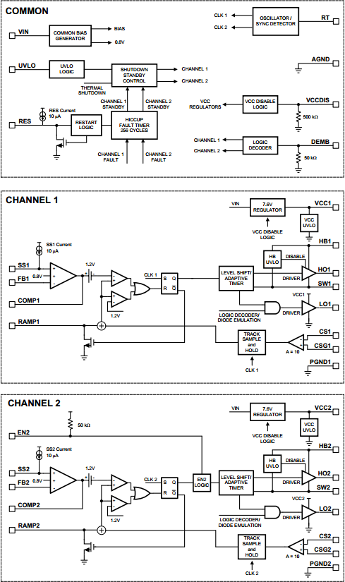

给定K值后,用以上的两个公式可以计算出Rs、Rramp和Cramp,发现当K取1-3中任意值得时候,仿真电感电流的波形的上升幅值(如图RAMP)都要大于1.2V,而1.2V为保护电压,大致原理如图所示。
在不改变使用芯片的情况下,这种情况该如何解决?

1, 目前你的应用,LM5119不太适合,需要你外加线路来设计,不然会超过芯片的耐压。没有足够的裕量,输入电压,SW电压都有可能超过芯片最大允许值。

3. 我按你的值计算RAMP电压在1.1V左右,如果你认为电压过高,可以增加Rramp的值。
