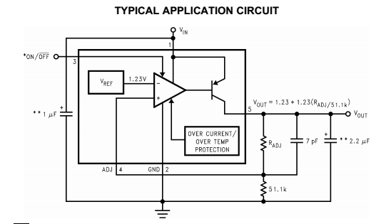

你的理解是错误的。
具体环路方面问题,可以参考以下应用手册。
http://www.ti.com.cn/cn/lit/an/sbva026e/sbva026e.pdf
wei zou1 于 2016-10-12 16:54 发表了以下帖子 :

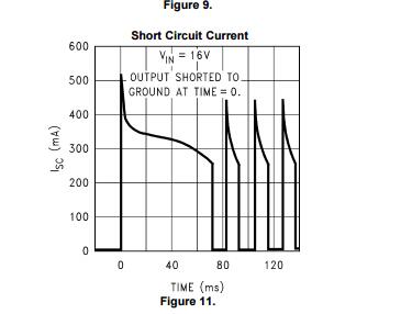

因为将51.1K改成1K以后,反馈电压降低,将低于参考电压1.23V,这样运放输出低电平,PNP导通,VIN=VOUT,这时候反馈电压又上升,当反馈电压大于1.23V的时候,PNP又截止,输出电压下降,反馈电压下降,当反馈电压又小于1.23V,PNP又导通,VOUT上升。所以你看见的就是输出电压VOUT在震荡
