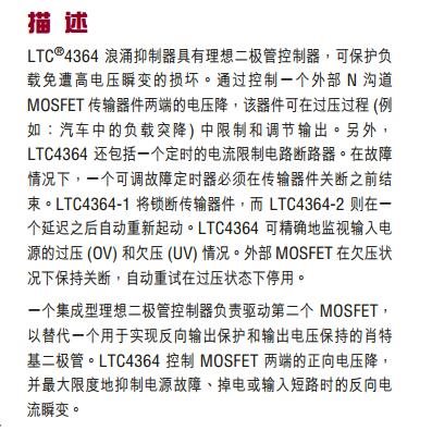

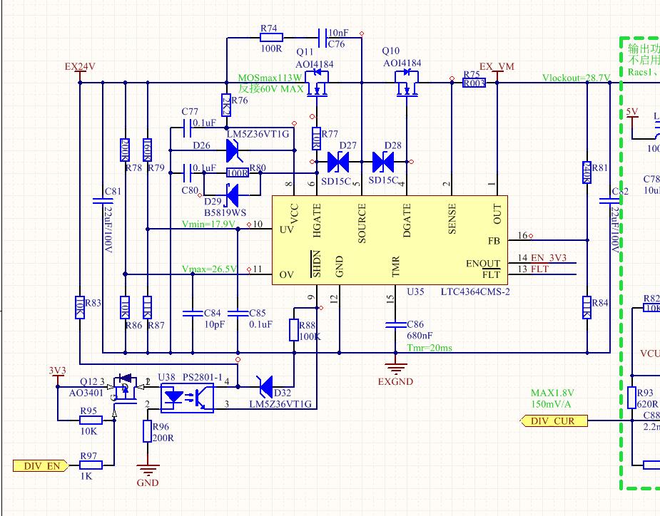

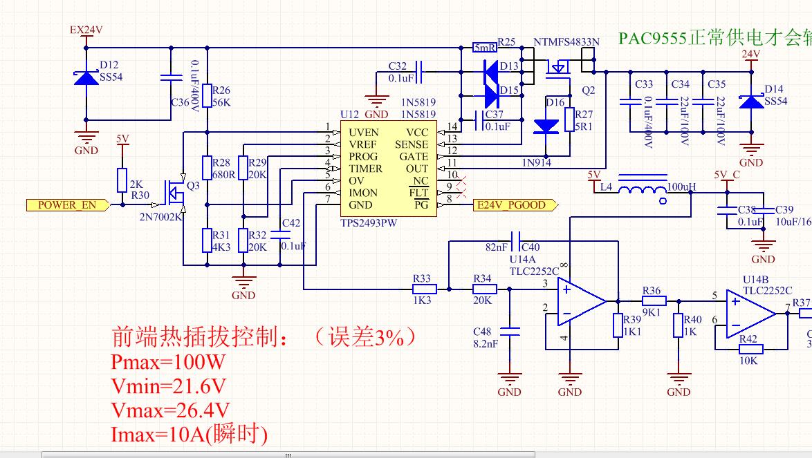

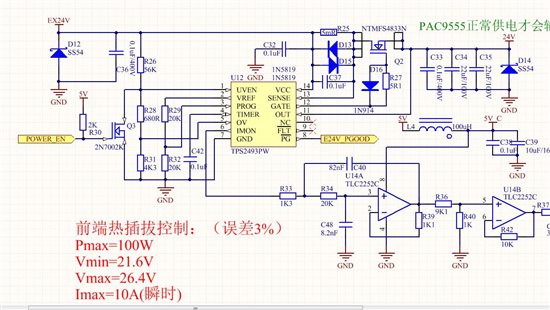

求推荐。我主要用在DCDC电源上。

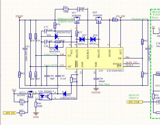

我12A的伺服电机都起得来;
UV和OV太接近的时候注意,注意要分成两个分压回路来做
还有就是要注意功率较大时电源线要粗,不粗要有sence;不然一启动导线压降就让你欠压了,一欠压电流就小了;又再次启动,一分钟左右mos就穿了
也试过改大重启定时器的电容,效果有限;还是要分成两个分压回路来做,才解决根本问题

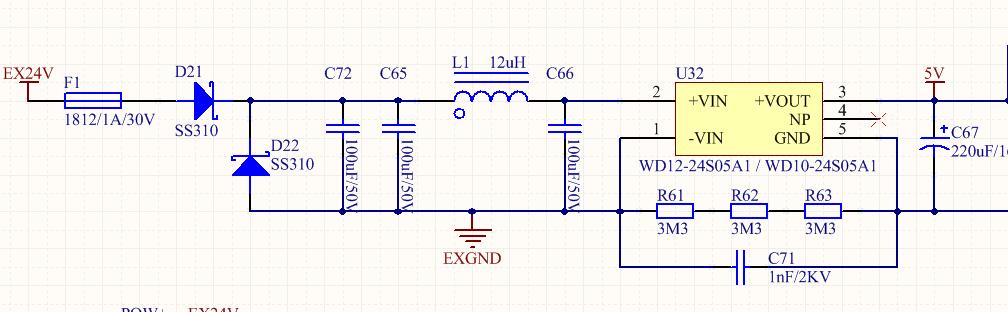

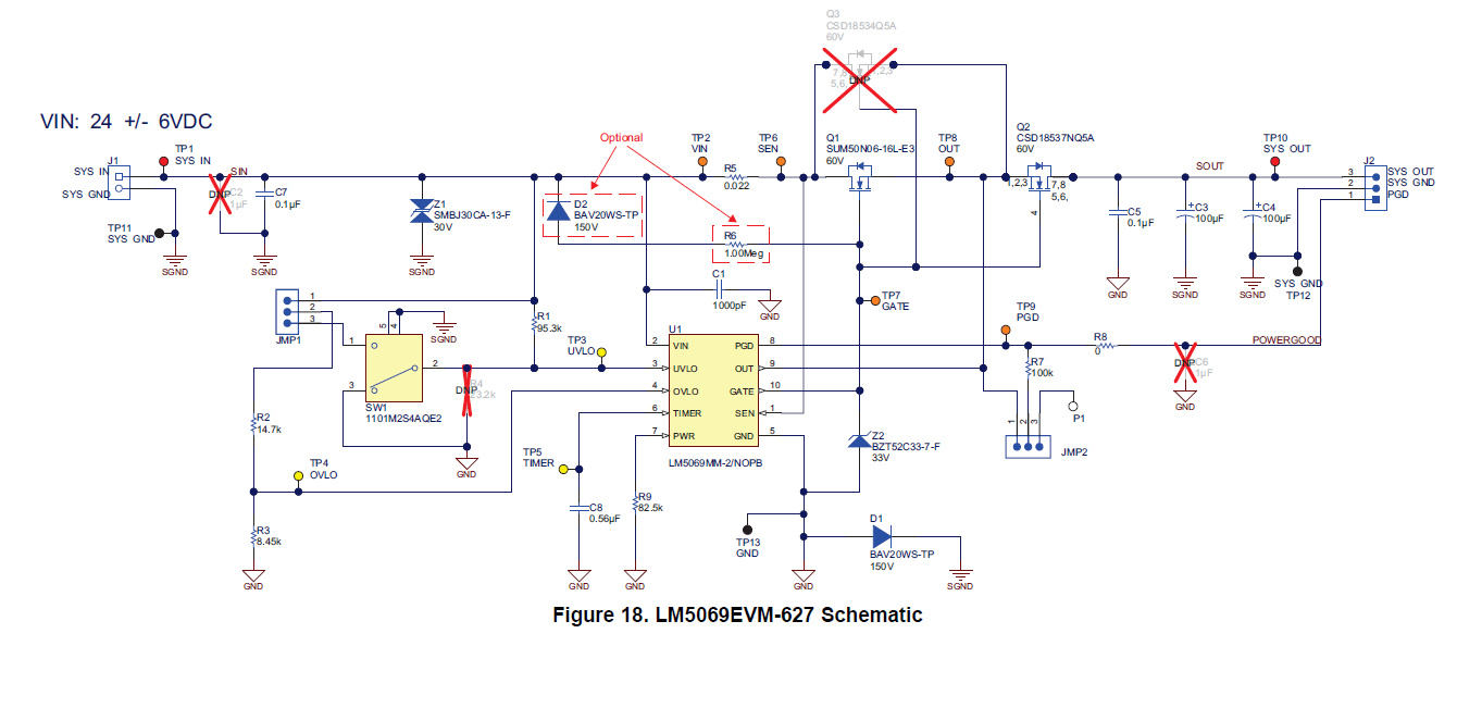

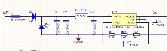

那TI那款芯片,你用的时候,有什么问题。我用4363,就后面接DCDC模块,有问题,其他的,都可以起来。所以想看看TI的这款,会不会也那样。我电流就几A。
