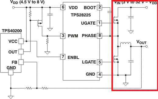

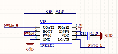

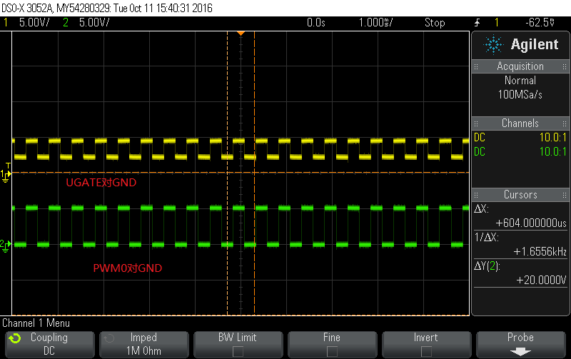

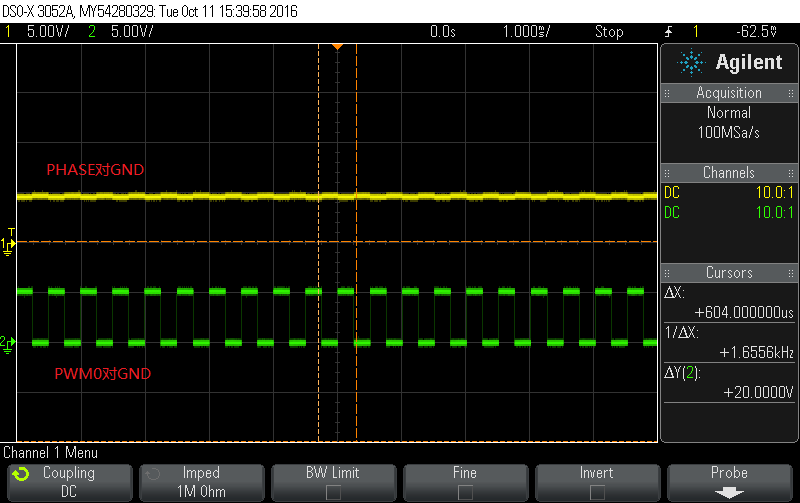

用TPS28225驱动半桥,TPS28225部分电路为

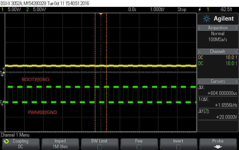

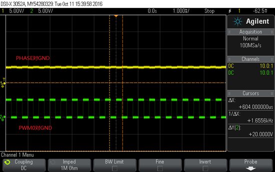

测得pwm0、UGATE、BOOT和PHARE分别对GND的波形如下:
而LGATE测不到波形,始终为低电平;

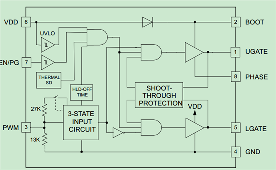

TPS28225的手册上说:
UGATE的高电平为VDD - 二极管导通压降,但是为什么低电平没有拉到地呢?
LGATE的高电平为VDD,为什么测试不到波形呢?
是不是片子有问题,我换了几片,发现现象都是一样的,还是我设计的有问题呢?
望大神帮忙看下。谢谢了。

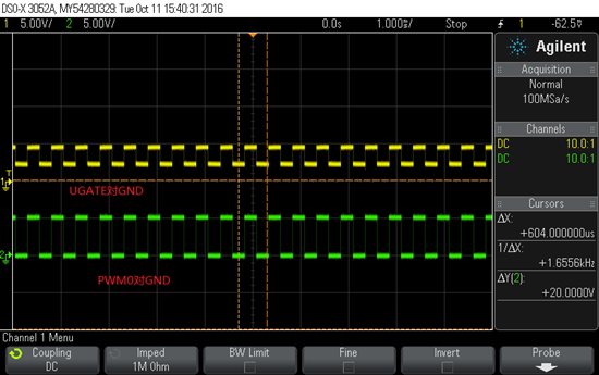

而LGATE测不到波形,始终为低电平;
TPS28225的手册上说:
望大神帮忙看下。谢谢了。
